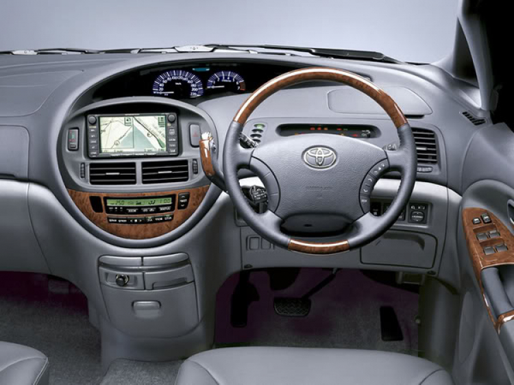

Mới cả cho em hỏi thêm chút, AT của các xe khác nhau cũng có vẻ khác nhau đúng không ạ? Vậy là trèo lên xe lạ là cũng phải mất một lúc tìm hiểu cách sử dụng AT ? Em sắp có dịp phải dùng một con Toyota Tarago mấy ngày, bác nào quen dùng AT của con Tarago chỉ giúp em với. Em cảm ơn các bác.
Dĩ nhiên khi lên xe mới thì phải dành ít thời gian để xem xét một tí (xe MT số cũng bố trí khác nhau mà), trừ trường hợp chôm xe, hay bị rượt :D:D:D. Số AT trên nguyên tắc là giống nhau hết:
trên cùng là đậu (P) rồi đến de (R) rồi đến mo (N) rồi đến chạy (D), rồi đến các số cưỡng bức
tuy nhiên có xe bố trí cần số trên tay lái, xe khác thì cần số như MT, có xe thì khi vô số phải bấm thêm nút khóa, xe thì không. Đối với các xe có trang bị thêm tính năng chuyển số manual, xe thì chuyển số bằng chính cần số (Mondeo, Audi), xe thì chuyển số bằng nút bấm trên tay lái (BMW 7-series, SL55AMG), xe chuyển số kiểu F1 (BMW M6),.....
Toyota Tarago chính là Previa của Úc phải không bác? Số của nó nằm ngay sau vô-lăng, đầu tiên là P, ép cần số về hướng người lái kéo xuống -> R, thêm một lần nữa -> N, thêm một cái nữa -> D, cứ để thế mà chạy, từ N -> R -> P phải bấm nút nhả khóa. Nhớ đạp thắng khi vô số và chú ý nhìn đèn báo số nữa là xong.
Về việc nó là Previa hay không em ko rõ lắm, về vụ AT của nó em lại càng mờ tịt :(. Cảm ơn bác F430 nhiều. Bác lùng ở đâu được cái ảnh đẹp ghê, em mò mãi không thấy :):):). Xem ảnh, không nhìn cái vô lăng có logo, thì ngỡ là một con Mẹc bác F430 nhỉ :D.
