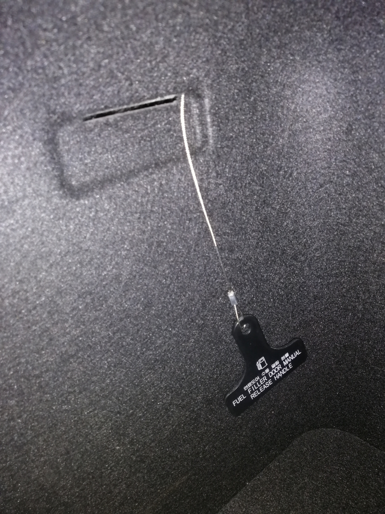

Em vẫn không biết lẫy mở nắp bình xăng ở đâu khi nút ấn mất tác dụng .
Phía sau ~ xe dùng nút mở nắp xăng bằng điện thì luôn có 1 cọng dây cáp dự phòng để giựt mở chốt nắp xăng a à.
Lát e chụp hình cho a dễ hình dung.

Theo manual thì nắp lẫy sẽ nằm bên , chỗ ốp phía sau. Mà em tìm hoài kg thấy.
Nó giấu bên trong lớp nhựa đó a Câu.
Xe hàn nào xài nút điện là cũng có hết,
A tìm bên gần vị trí nắp xăng, nó giấu bên trong. Nếu ko có thì coi chừng thằng nào nó phá cắt mất chứ Carens, là có à.
Tìm gần 10 năm :), cũng hỏng thấy cái khe gì hết.
