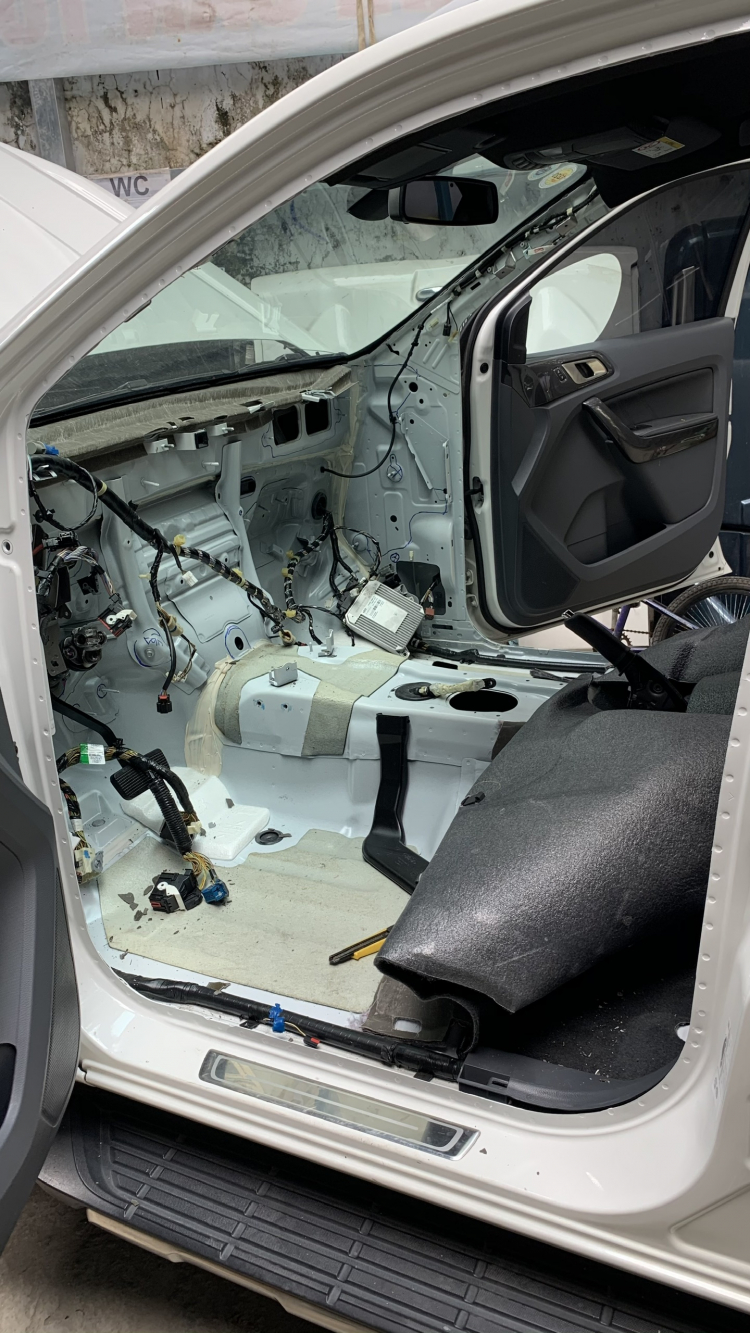

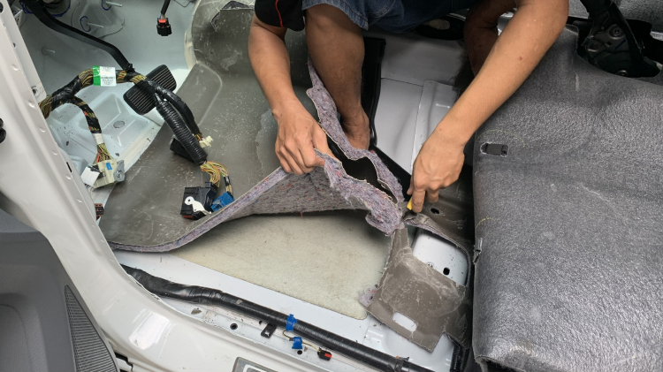

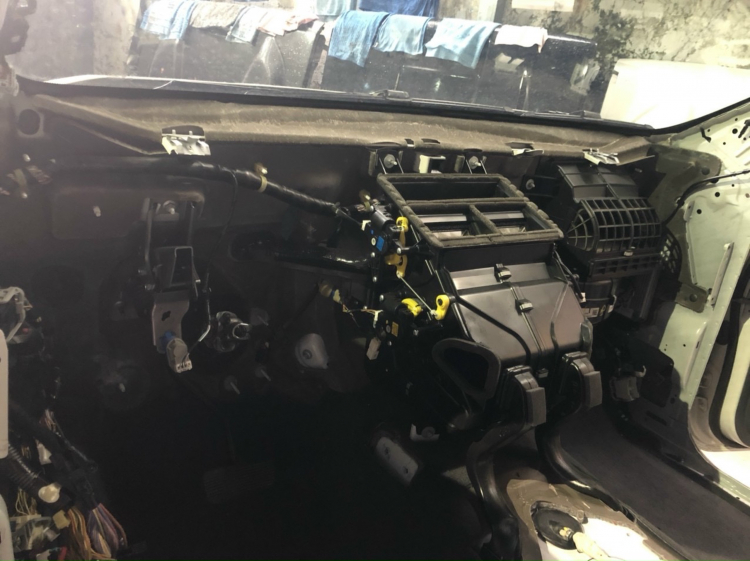

Đây nhé các bác, khi thay thì sẽ xả toàn bộ giàn lạnh và taplo ra, cắt tấm cũ đi và thay tấm mới vào. Trong hãng thì giá đó là đúng rồi,mình thì không chơi trong hãng, ra ngoài làm mà mình cảm thấy yên tâm hơn.
Xe mình FE2017, thay xong hết mùi khoảng 95%, các bác chạy 1 thời gian thì nó mới hết hẳn, mình cho em nó tắm nắng 3 lần rồi, tắm nắng từ 11h sáng tới 12r trưa.
