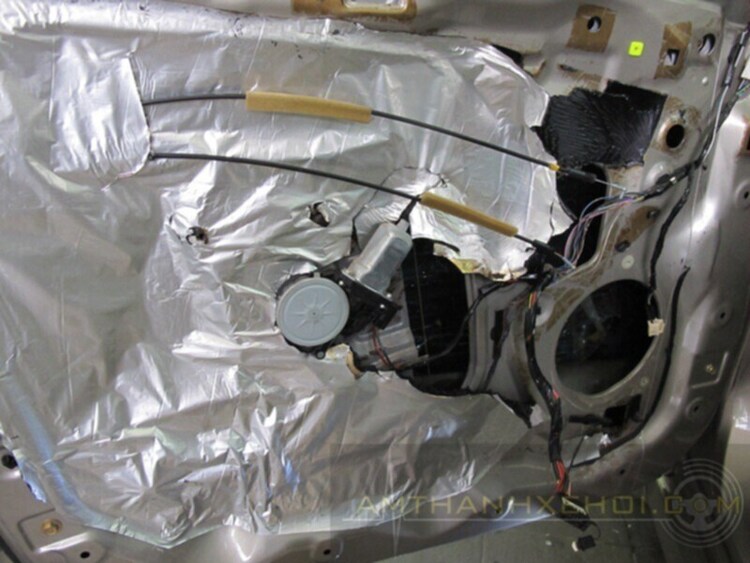

dạ chính xác đấy bác.
Vật liệu là thứ quan trọng nhất trong phần cách âm. Vì mình sẽ dán 1 khối lượng khá lớn vật liệu lên xe (Mirage tầm 22 tấm, 1 tấm size 50cm x 75cm) thì không ít thì nhiều nó cũng ảnh hưởng đến sức khỏe người ngồi trong xe. Nên khi làm cách âm cho xe của mình đi, em hay tư vấn khách thà ko làm chứ đừng làm hàng không thương hiệu.
Vật liệu rẽ tiền, là dầu hắc dùng trong xây dựng lớp chống dột trên tôn. Vừa rồi em lột ra trên chiếc Grandis và dán lại cho 1 bác trong MFC
Bác nào Mirage thì vào đây giao lưu chia sẻ
Khi các bác chọn vật liệu, nên chọn những loại có chứng nhận về chất lượng
Đây là lí do tại sao em hiện giờ chỉ làm vật liệu hiệu STP
Mội khối lượng vật liệu rất lờn dán trên xe PS
Vài dòng góp ý cùng các bác, nếu có gì sai bỏ qua giúp em ah
