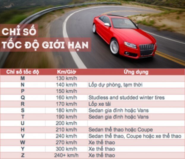

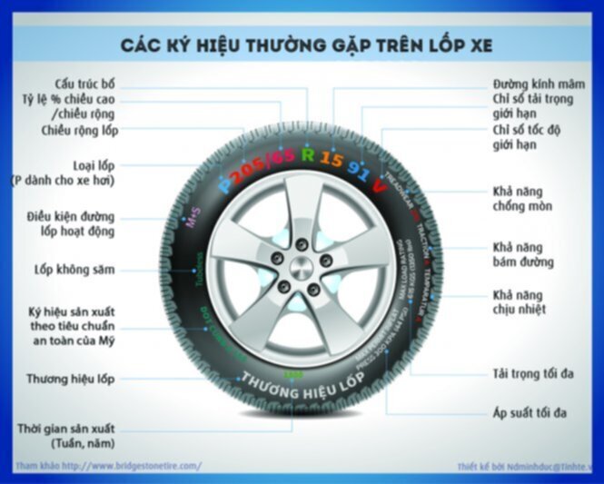

Cách hiểu về thông số vỏ xeEm MR quả là ăn uống rất ít. Mua chạy trong city rất OK
Tuy nhiên vì còn mới nên nhiều khi cũng gặp chút bực mình. Hôm trước xe mình bị chém vỏ trước (bị rách một vết xì tại chỗ, vá lại chạy, nhưng thấy rách bên hông nên không an tâm). Hôm 27/4 ra Vạn Lợi Lý Thái Tổ thay vỏ mới cho an tâm.Ai dè MR dùng vo 175/55/R15 hiện nay chưa có hàng để thay. Cuối cùng đành phai thay vỏ 185/55/R15. Không biết có sao không nữa. Nhìn cảm quan thì thấy nó hơi rộng hơn xíu. Mà e thay 1 vỏ có bị gì không các bác. Xe e mới chạy 1600 km.
Chênh lệch 1.918% về vận tốc và lực kéo .
KẾT LUẬN : NẾU BÁC THAY BÁNH SAU SẼ KHÔNG VIỆC GÌ

như hình bác post thì 185 là chiều rộng -55 cao lốp,Từ đó suy ra : 185/55r15 khác với 175/55/r15 .Mình tính ra chênh nhau 8.635cm đường kính lốp =>
cái chiều rồng nó là tiết diện bám đường của lốp 0 ảnh hưởng đến đường kính bách xe tổng thể (theo e là thế)
