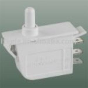

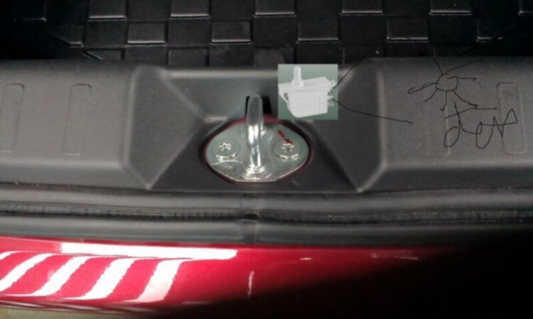

Mua công tắc điện ở cửa xe . dán vào cửa cốp . khi mở thì mạch đóng , khi đóng thì mạch tắt + đấu dây vào bình thế là xong
Chuyền dây cũng khó. Led ít hao điện, mua 1 cum cho gọn. Nếu chưa tim đươc led tự động thì miìn mổ cái đèn led ra, câu công tắc.
Ko chế thì thôi . Chế là phải chế cho tới bác ạh. Dùng mấy cục pin khi cần thì nó hết pin lúc đó mới vãi. còn điện thì câu ngay cái mồi thuốc luồn dây dưới sàn ko có gì là khó . Gắn cái đèn sau cái ghế luôn

Khi gần hết pin, led sẽ yếu, nhận biết ngay. Đi dây khong dể vói người thùờng đâu.
Nếu đi dây thì gắn led song song với đèn trần, mở cửa đèn sẽ sáng theo, mà Led thì khồn ăn điện mấy, dây điện dấu trên tràn luôn.

Em dự thế này . Mua 1 công tắc cửa tủ lạnh.

Dùng silicon dán vào đây

Sau đó đấu nối dây nguồn cho đèn mấy bác tự mày mò kể cả vị trí gắn đèn . Khi cửa đóng công tắc ngắt ( Đèn tắt) . Khi cửa mở đèn sáng . Em ko cần nên em ko làm .
