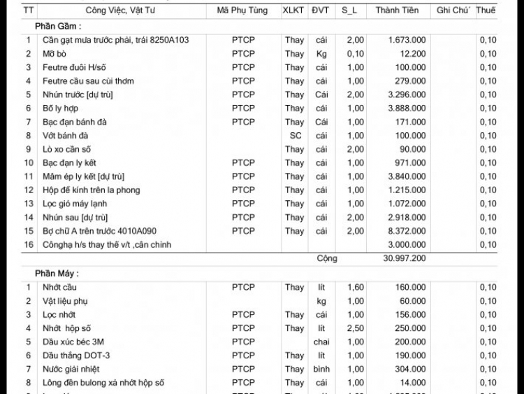

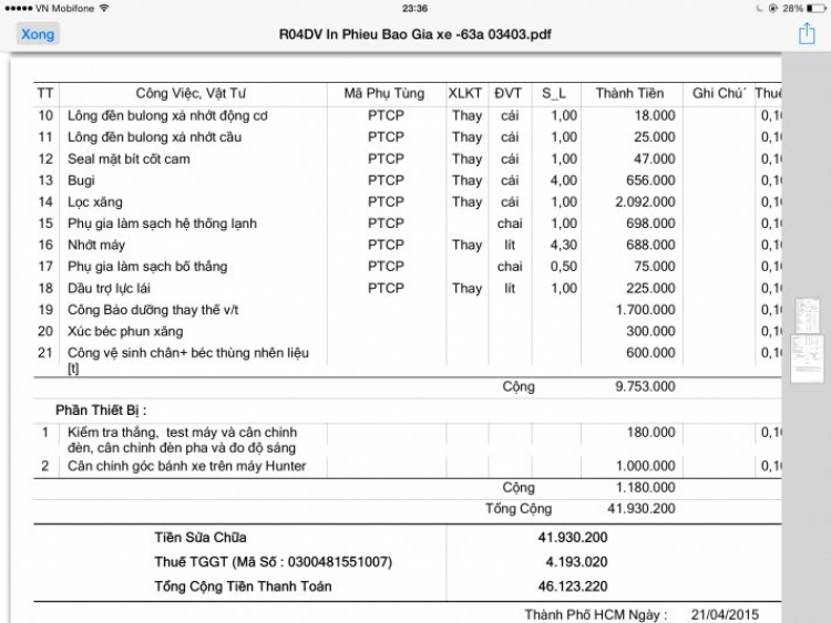

Cạch bó tay xe em đang chạy ko chút lỗi lầm e ra gara ngoài thân quen thôi
View attachment 245395 View attachment 245396 View attachment 245397
- Đầu tiên là bố ly hợp mòn (nhìn theo độ mở còn lại của càng) thay bố kéo theo mộ mớ.
-Cụm Chữ A hư.
-xe chảy rịn nhớt khá nhiều (thay khá nhiều phốt).
-làm sạch dàn lạnh ( giảm nguy cơ thủng dàn như bác Lanzinger hôm trước).
-bảo dưỡng định kỳ.

Cái khoản này e dám đảm bảo nó chưa tệ đến nổi vậy đâu a ah,e cạch luôn rồi
