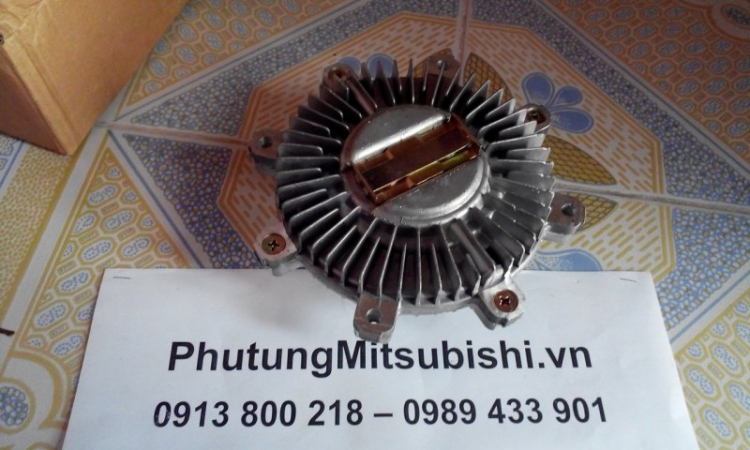

Em nghĩ nó là cái cục tròn tròn bằng nắm tay nằm phía sau cánh quạt két nước đó Bác, còn gọi là ly hợp quạt két nước. Nó có chức năng điều chỉnh tốc độ quạt nhanh chậm theo nhiệt độ của động cơ thông qua đặc tính thay đổi theo nhiệt độ của cái chất dầu mà KTV nói là bị rỉ đó. Và nếu không thay thì có thể nó mới bị nhẹ, Bác phải luôn chú ý đồng hồ nhiệt động cơ khi chạy, vì đến lúc nào đó nó tèo thì nó sẽ làm động cơ bị quá nhiệt. Có thể tự kiểm tra bằng cách cho xe nổ máy tại chổ, bật máy lạnh mức cao nhất, đệm ga chừng 1500v/p trong vòng 15-20p xem kim nhiệt có tăng cao hơn mức bình thường không, tăng cao nào khả năng nó bị yếu rồi đó.​

Vậy nếu cái biến mô nó hư thì quạt nó dừng hẳn luôn hay động cơ vẫn kéo qua dây curoa cho nó quay hả bác? Có triệu chứng gì trước khi tèo không hay đang chạy là đột tử luôn?

Nó hư thì quạt cũng quay nhưng tốc độ quay không đúng, nó chết từ từ chứ kg đột tử. triệu chứng là kim nhiệt tăNg cao, nhẹ thì đậu 1 chổ mở máy lạnh một hồi kim nhiệt sẽ tăng, xe chạy thì giảm về bình thường. Nặng thì ngay cả xe chạy nó cũng tăng luôn. Lưu ý liên quan đến kim nhiệt còn nhiều thứ khác gây ra chứ kg phải riêng cái cục này.​
Và nếu xác định đúng là nó hư thì Bác hỏi Bác auto_chien xem có hàng không. Xe em Jolie giá trong hãng cũng đắt như Zinger vậy, mua của Bác Chiến nhập Taiwan giá khoảng 60% và xài hơn 50k km rồi ok (hàng hãng cho Zing và Jolie cũng sx Taiwan). Có Bác bên Jolie tiết kiệm xài hàng chưa đến 1 chai thì khoảng 5k km nó chết tiếp.​

Cái ly hợp quạt Zinger này nếu đúng hàng chính hãng của bên TW or TQ thì nó cũng đắt lòi ra.Không thua kém trong hãng mấy.Còn hàng ngoài,hàng bãi,hàng bùa gì đó thì chưa biết :)

Chắc cục này!!!
