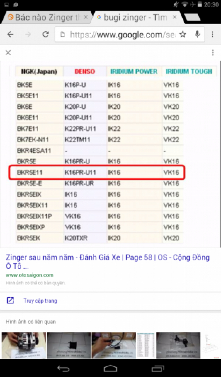

Chắc vài bữa rãnh e cũng làm bộ Denso bạch kim gì gì đó chạy thử koi sao.Phần gió xe e thì ok rồi,còn xăng với lữa nâng cấp nhẹ nhẹ xem nó bốc hơn đc tí nào ko. :)
Iridium mắc , hiệu quả hơn platin, nhưng tuổi thọ ngắn hơn, ký hiệu bugi có trong sổ hướng dẫn, hay bác tháo bugi khi mua.
