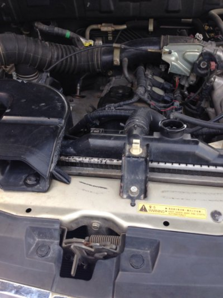

Hơi khẩn ạ: Em đi Kiên Giang từ SG. Đến phà Vàm Cống. Lúc trên phà máy vẫn nổ, máy lạnh vẫn chạy. Leo xuống xe châm điếu thuốc thì phát hiện nước giải nhiệt chảy ra. Mở nắp capo thì thấy như hình dưới.
Kim đồng hồ nhiệt vẫn ở mức giữa.
Bình nước phụ hụt dưới mức Low.
Nước trong bình nước phụ ko có dấu hiệu sôi
Em đã châm thêm 400ml nước Lavie và chạy tiếp về Tân Hiệp Kiên Giang
Các bác cho em hỏi nó bị gì thế ah. Tks

Vẫn mổ máy Bác đậu lại, nhìn xuống đất và xem sơ qua xem có phát hiện được chổ rỉ không. Chắc để máy lạnh chạy khi đậu làm quá nhiệt.
Nếu không tự làm được, đem vào ga ra dọc đường xem hộ hoăc mua 5 lit nước châm.
Xì keý nước dể dính máy rất lãng.

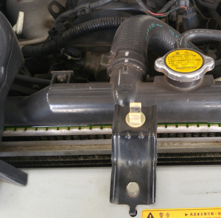

Em dự là nắp trên két nước Bác bị xì rồi,cái phần màu đen chạy dài ngang két nước (không phải cái nắp nhỏ mở ra vô để châm két nước) nên nước màu xanh rỉ ra từ đó,nhưng chắc rỉ ít nên Bác chỉ châm nước thêm vô.Theo em thì Bác ghé dọc đường cho garage kiểm tra,chịu khó vừa chạy vừa để ý đồng hồ báo nhiệt...

Em đã lết về tới SG tối qua. Qua phà Vàm Cống (50 phút) em tắt máy lạnh thì nó ko bị xì nước giải nhiệt nhiều như lúc mở máy lạnh. Hao hụt bình nước phụ thêm khoảng 200ml Lavie nữa ah. Vậy là chính xác lỗi như bác nói
Các bác biết chổ nào phục hồi lại két nước này thì cho em xin địa chỉ để làm ah.

Mua mới đi Bác,
Hàng Tàu cũng được. Phục hồi chạy không yên tâm, nếu bị lại là dính động cơ, đại tu... mà lỡ việc mình nữa.

Đường ống nước giải nhiệt phía dưới có cái khớp nối bằng nhựa,bác koi chừng mục chỗ đó.Với koi lại cái nắp két nước,cũng có thể hư hoặc mở ra đóng lại ko đúng khớp nó cũng xì.E bị 1 lần chuột xơi ống nên nó xì nước thôi.
