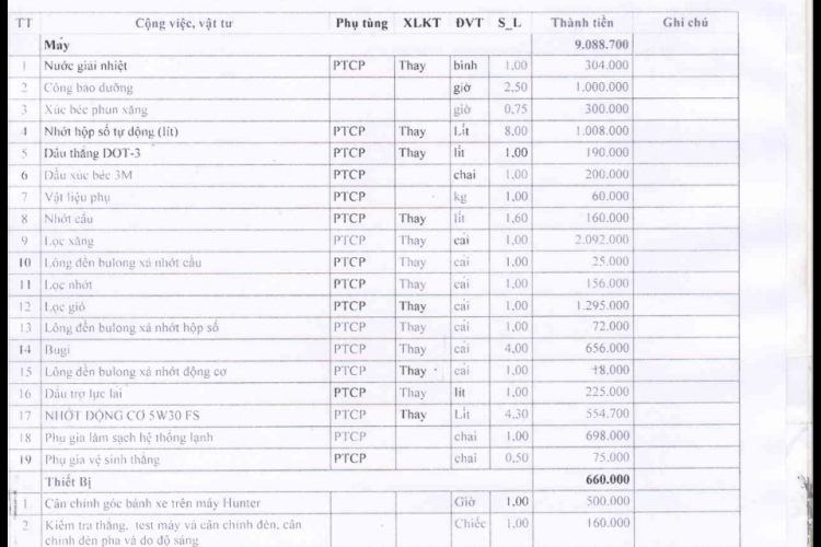

Bảo dưỡng 40000km, nội cái lọc xăng đã hơn 2tr rồi, còn lọc gió, các loại dầu máy, hộp số, cầu, trợ lực, ly hợp, nước mát, bugi , thêm hệ thống thắng. Giá hãng vậy là phải rồi bác!

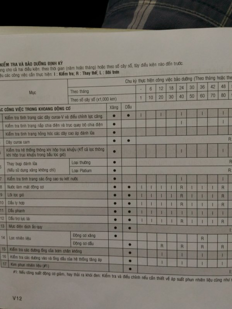

Lọc xăng em thấy trong sổ tay bảo dưỡng báo thay ở 60.000km, vậy 40.000km co cần thiết phải thay không bác!?
Theo đúng bài bản thì km chưa tới nhưng quá 36 tháng phải thay đó bác!
