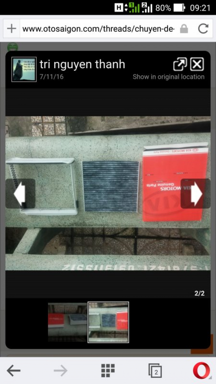

Em không biết bác ơi, mà bác chiến nói có carbon gì đó..Chất lượng có khác không bác?

Lọc điều hòa trong làm bằng vật liệu tốt nhất, phải chắc chắn là chính hãng vì nó gây ung thư.Chất lượng có khác không bác?
Nếu tiết kiệm thì mua của KIA về độ lại.
