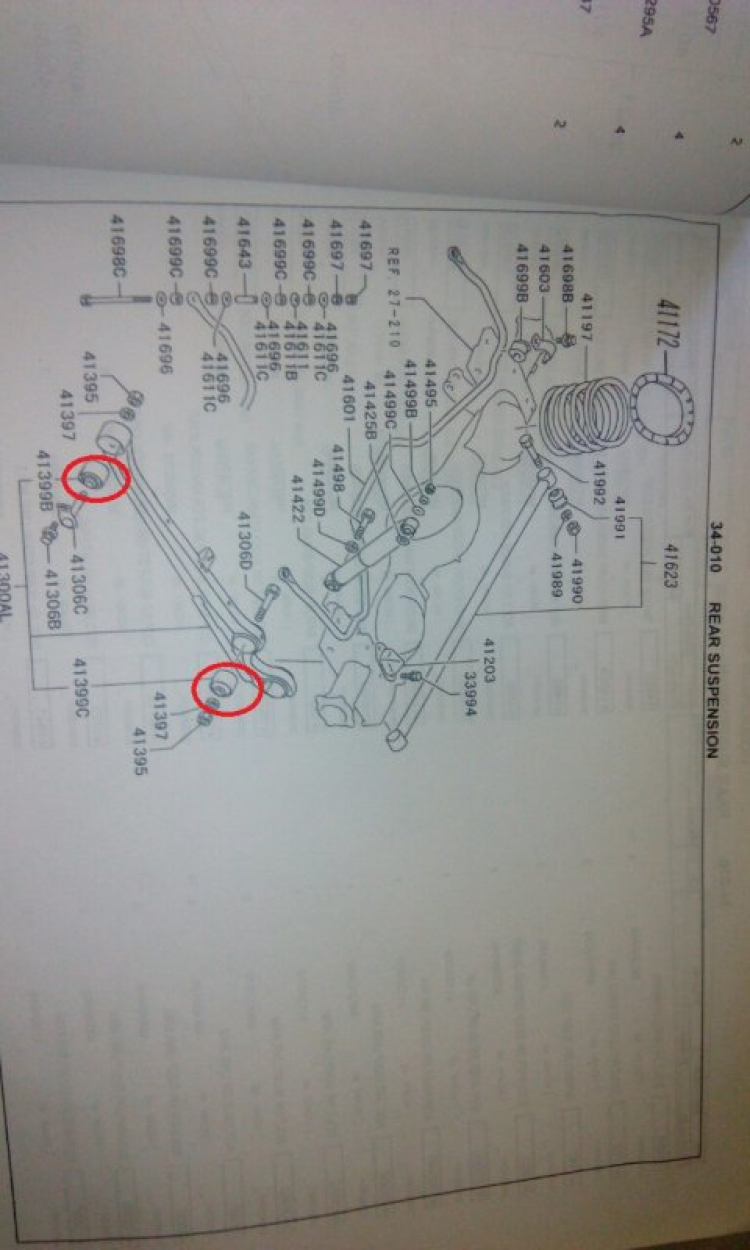

Mấy bác Zinger có ai bị triệu chứng vậy chưa nè.. đi đường trường tốc độ khoảng 40-60 cảm giác xe hơi bị chao qua chao lại sau đuôi. Nếu bị vậy thì xuống kiểm ngó lại ở thanh dọc sau chắc chắn 4 cục su này đã nứt vỡ. Bác nào bị vậy thì pm e, e chuyên phụ tùng mitsu ạ.

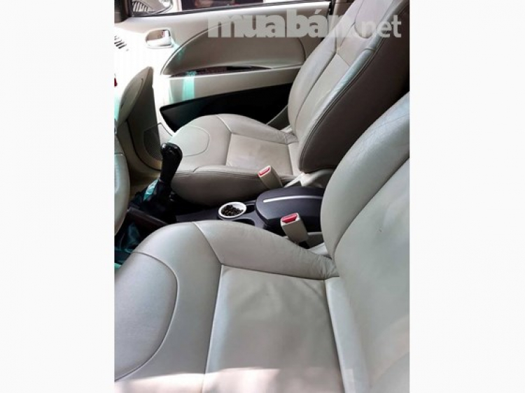

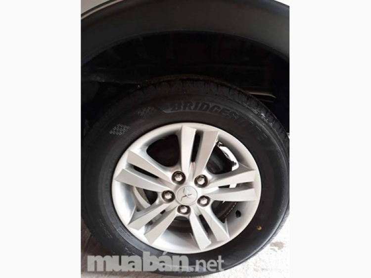

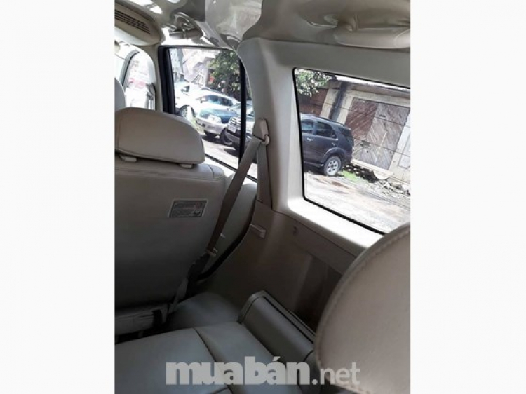

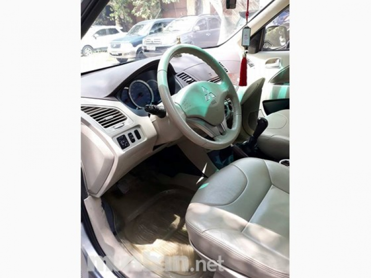

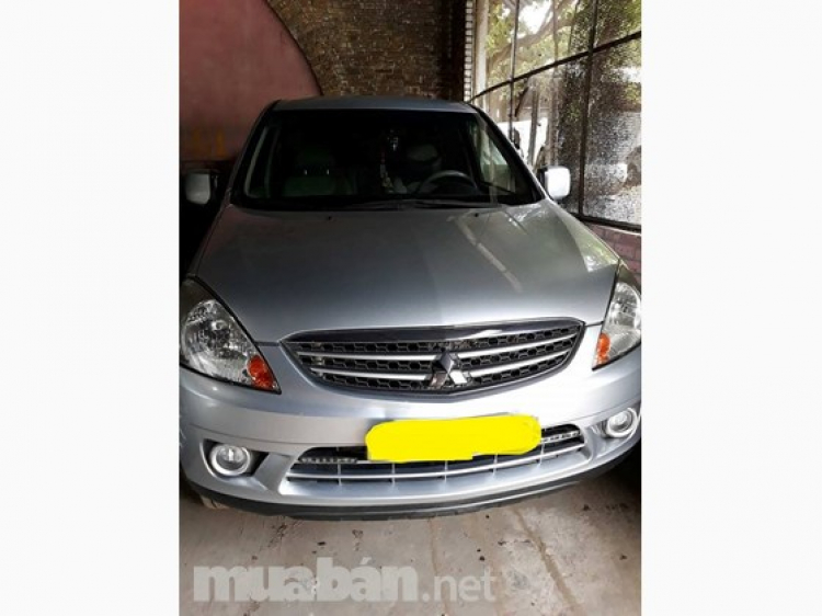

Em tính mua em này ĐK lần đầu tháng 1-2009 odo 84 ngàn giá khoảng 300 có hợp lý không ah . Mới mua xe dòng này lần đầu nên nhờ ae trong hội tư vấn
Lúc mới đề sao máy nó ồn hơn hẳn In vì em đã chạy In một thời gian rối
Lúc mới đề sao máy nó ồn hơn hẳn In vì em đã chạy In một thời gian rốiView attachment 780580 View attachment 780581 View attachment 780582 View attachment 780583 View attachment 780584 View attachment 780585 View attachment 780586 View attachment 780580 View attachment 780581 View attachment 780582 View attachment 780583 View attachment 780584 View attachment 780585 View attachment 780586
Thấy giá như vậy cũng quá OK rồi ... nên đưa vào Isamco ở Cô Giang để đánh giá xe tổng quát cho yên tâm.
