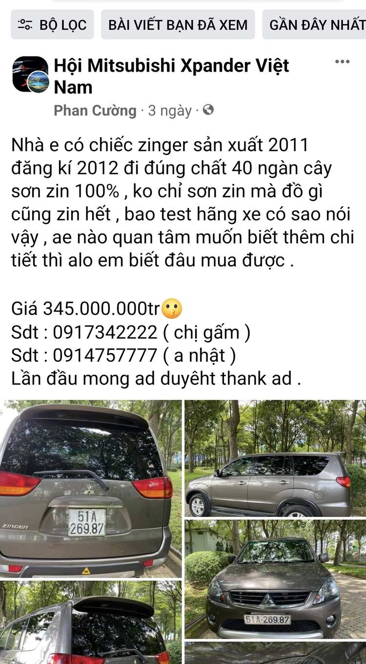

E đang chạy jolie 205 đang tính lên đời zinger hoặc grandis. Bác nào chán hay chê vợ 2 thì gả lại cho e với. Zalo của e 0968937916 e ở bình dương
30/9/22
26
3.783
78
Em thấy trên Face có rao con này nè Bác.
