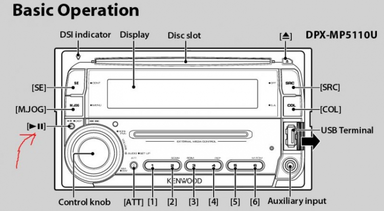

Đầu tiên, các bác vô Menu theo hướng dẫn ở trang 14 trong tài liệu em đưa ra (đường link ở trên): nhấn và giữ nút M.JOG khoảng 1s.

Máy sẽ hiện các loại chức năng, các bác tìm tới CLK ADJ bằng cách nhấn nút tròn bự lên hoặc xuống.

Theo hướng dẫn thay đổi giờ ở trang 15, mình nhấn và giữ nút tròn khoảng 1s. Đồng hồ điện tử sẽ hiện lên. Khi thấy cái kí hiệu đồng hồ nhấp nháy có nghĩa là các bác đã có thể cài đặt giờ bằng cách nhấn nút tròn: nhấn lên và xuống để điều chỉnh giờ, trái và phải để điều chỉnh phút.
Sau khi cài đặt xong, nhấn M.JOG lần nữa để thoát khỏi Menu là ok.

Để hiển thị đồng hồ (theo trang số 10), các bác nhấn và giữ nút nhỏ đen (theo hình) khoảng 1 s.

Sau đó chọn CLOCK bằng cách nhấn nút tròn bự (control knob) lên xuống. Khi đồng hồ đã hiển thị, nhấn nút nhỏ đen một lần nữa là xong.
