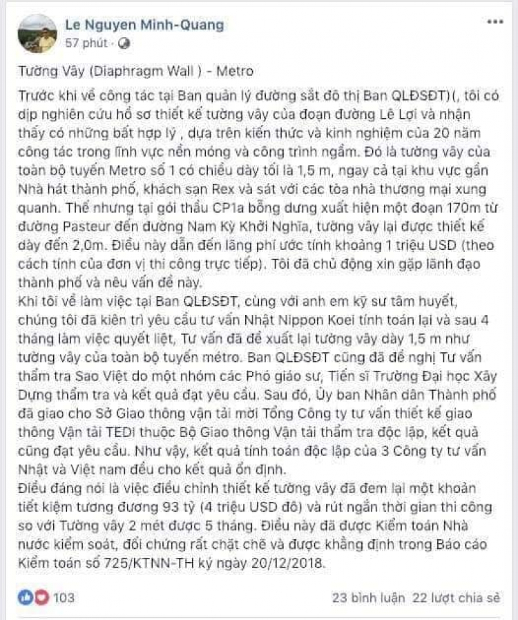

Toàn văn giải trình trên Facebook của anh Quang đây.
Tường vây loại 1,5m thì chưa, chứ tường vây thông dụng 400 -> 800 thì bình thường chứ có gì mà chưa thi công hả anh. Tất nhiên những anh nào phán việc giảm xuống là rút ruột thì chỉ là dân ngoài ngành và nói cho vui thôi.mình nói thật tất cả các anh làm xây dựng ko biết có anh nào đã thực tế thi công tường vây(Diaphragm wall) chưa ? chưa nói là các a ngành nghề khác...
Báo Tiền Phong mới có bài, đại ý:
- Bên Ban làm việc với tư vấn giảm 2m xuôbgs 1.5m và tổ chức thẩm định với 2 đơn vị. Kết quả OK. Ông Quang ký duyệt thay đổi thiết kế.
- Phát hiện mình ký hồ sơ là ko phù hợp, ông Quang báo cáo UBTP. UBTP giao Sở GTVT thuê Tedi của Bộ GTVT thẩm định tiếp. Kết quả OK.
Như vậy, về mặt kỹ thuật thì ông Quang đúng; về trình tự thủ tục thì ông Quang có sai sót, như thế này:
“Trước khi về nhận nhiệm vụ tại Ban vào năm 2016 thì trước đó vào năm 2015 UBND TPHCM đã có quyết định ủy quyền cho MAUR “tổ chức thẩm định các công trình”. Tuy nhiên anh em ở Ban cứ nghĩ là mình có quyền thẩm định mà không hiểu là chỉ được “tổ chức thẩm định” mà thôi nên sau đó tôi phát hiện ra chuyện này và đã chuyển lại tất cả hồ sơ cho Sở GTVT. “Việc này do anh em chủ quan”, ông Quang nói thêm.
Ảnh không nên giải trình giải báo gì lúc này, càng nói càng lún sâu.... vì vấn đề có đúng đến đâu thì bây giờ ảnh cũng sẽ bị cả đám dư luận đang mài dao đòi xử ảnh vì...rất nghiệm trọng, rút ruột, phá dự án !Toàn văn giải trình trên Facebook của anh Quang đây.
