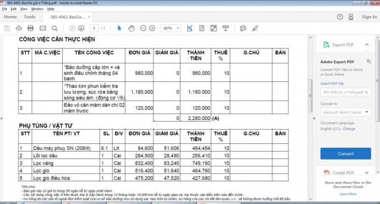

Thanks hai bác Duy Thang va bác Cali, Ở Việt Nam! các Đại ly Toy thường hay thay sớm hơn nc ngoài, ví dụ: nhớt 5k, 10k thay nhớt và thay luôn lọc nhớt...nghe CVDV của hãng TOYOTA nói sơ là cần thay Bugi, dầu phanh, lọc xăng, lọc nhớt và nhớt, còn gì nữa thì em không biết.
Báo giá em làm 80k nè bác

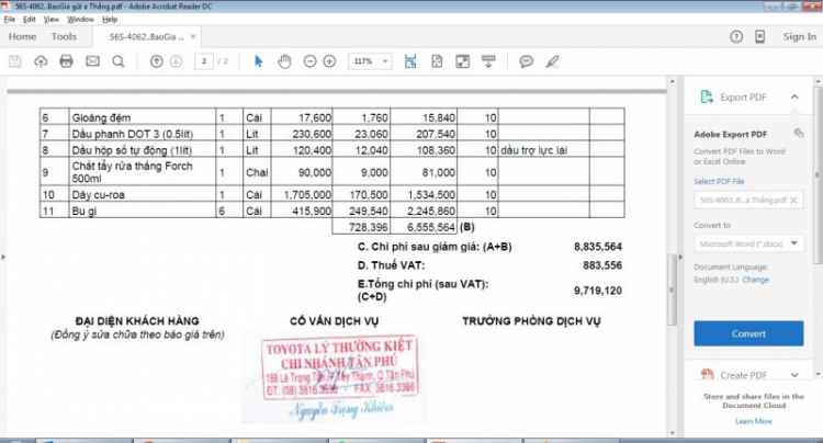

Cái này là mặc định thôi, em loại ra nhiều mục lắm...chả hạn như
loại bugi: bugi xe em camry là bạch kim nên chỉ thay sau 120k
loại vệ sinh súc béc luôn, cảm thấy chưa cần
lọc gió em xài K&N nên không thay lọc
dây curoa còn tốt chưa thay luôn...

Oh hay, sao cũng hãng mà Toy bên Gò Vấp nói em lọc xăng là 2,5 triệu hả trời ? làm ko dám thay lúc 40k km luôn. Hay ông CVDV của em có vấn đề ta ? báo giá bằng miệng chứ ko phải bằng giấy.
