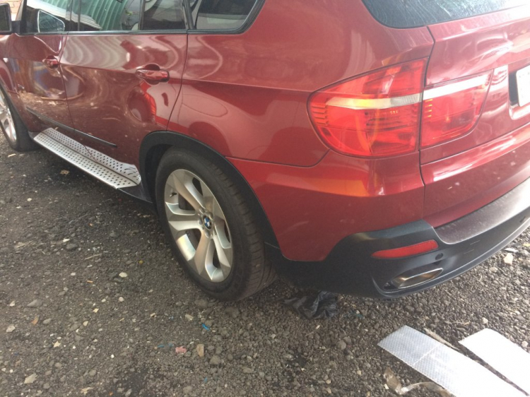

Xe đâu qua đêm là bị xẹp 1 bên. Tình trạng như vầy.

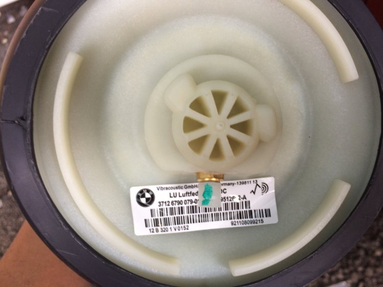

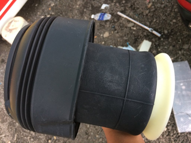

Nhập luôn đôi bóng hơi sau về thay.

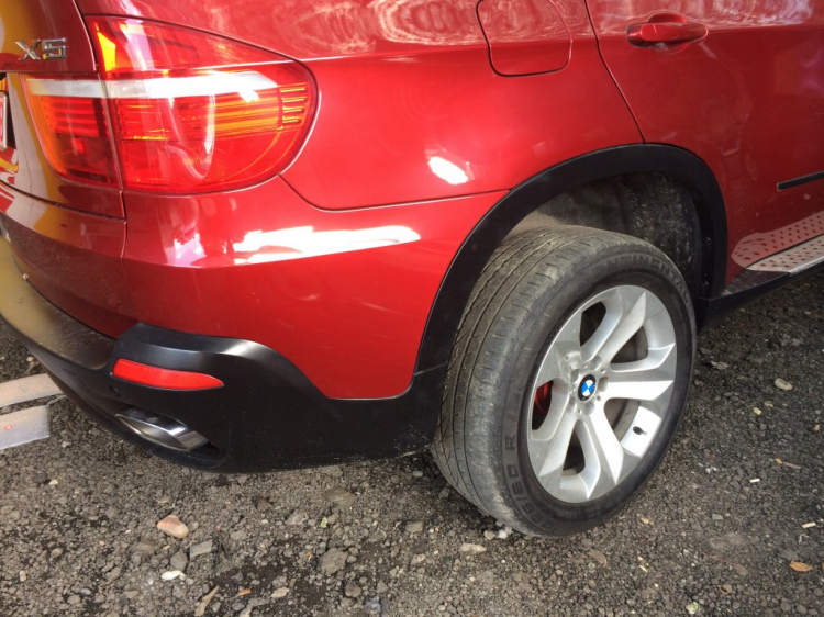

Bóng new sau khi ráp vào.

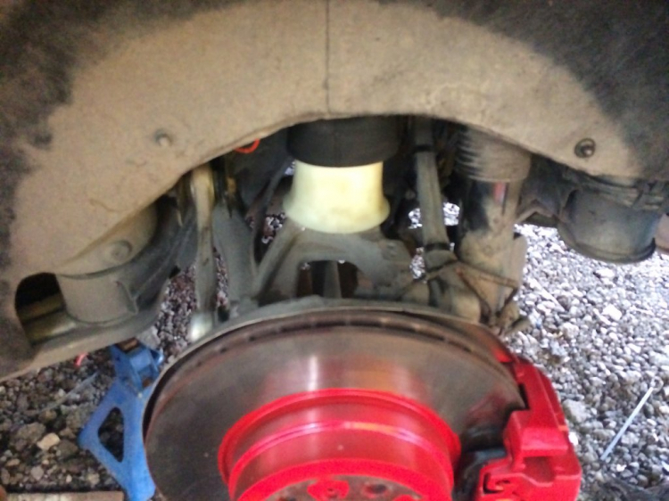

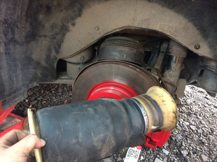

Quá trình thay cũng đơn giản, chỉ cần 1 typ 17 để mở bánh , và khóa 10 để mở ống hơi. 1 vít dẹp to để cạy.
