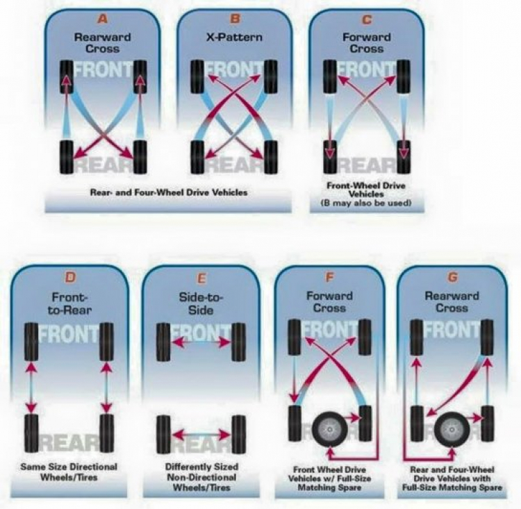

Chào các bác em mới đi bảo dưỡng 10.000km hôm 08/3
Hãng đổ cho em 1 chai Deposit 200ml vào bình xăng
Ngoài việc thay nhớt, thay lọc nhớt động cơ, các anh kt đảo vị trí 4 bánh xe cho em:
Xe em vẫn chạy bình thường không rung lắc, nhưng em cảm nhận tiếng ồn từ vỏ vào xe nhiều hơn trước:
Có phải đảo vỏ xe chưa đúng cách, theo sơ đồ đảo bánh thì xe em M6 dẫn động BÁNH TRƯỚC chọn cách (a).
Nhưng em thấy mấy ấy đảo bánh cho xe em THEO CÁCH (b) là dẫn động BÁNH SAU , vậy có được không?
Đảo bánh như vậy e nghĩ là sai bác àh:
Bảo dưỡng Mazda 6, 10k km
Như trong mấy hình trên thì khi đảo bánh xe dẫn động bánh trước thì hình (C) nó giống hình (a) của bác đấy chứ nếu họ đảo cho bác như hình (b) là cách đảo bánh cho xe dẫn động bánh sau mất rồi.
Em mới kiểm tra 10 K km ( thực tế là kiểm tra vì em thay dầu máy hơi chéo ngoe một chút :) ). Cũng không rành vụ đảo bánh lắm, thấy KTV đánh dấu từng bánh rồi đảo theo hình C.
Nếu họ đảo cho bác như hình C của e ở trên thì là đúng rồi bác àh. :3dup:
