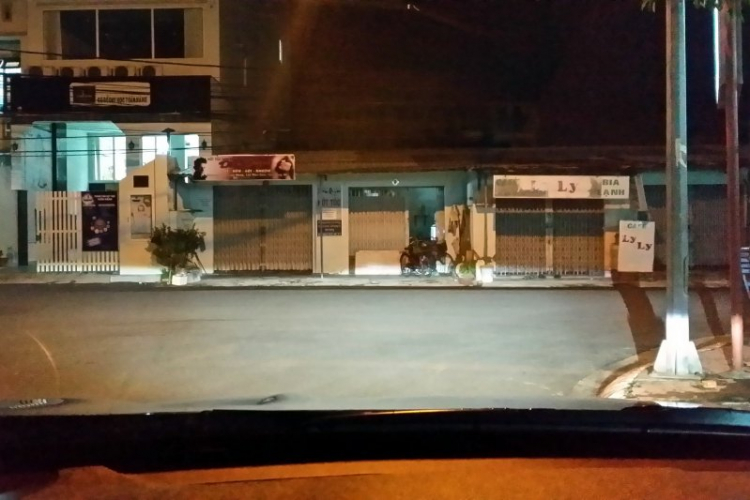

bác chỉnh lại đèn chưa, nhiều khi nó ngóc cao quá nên bác tưởng nó không sáng đó, chứ xenon mà bác bảo tối thì hơi bị hiếm

E chỉnh. Rồi đem tiệm chỉnh kết quả vẫn vậy không sáng. Chán quá đang định thay. Xe này e mua cũ. Không biết chủ trước sao. Còn đèn cos e đt hãng thì nghe nói là senon. E mở ra thì thấy có ballap mà không hiểu sao tối vậy

kể cụng lạ..cụ đèn xenon rồi mà còn thấy tối thì ko hiểu ???
Bởi vậy e mới đau đầu không biết tính sao. Thay thì thay đèn gì. Vì xenon là sáng rồi. Có khi nào do chá đèn hay con nguyên nhân nào nuẵ không. Em ở tây ninh. Ngại lên tp kiểm tra thay thế đèn quá. Nghe nay có đèn led công suất lớn. Không biết sao

đèn led nó trang trí đẹp thui chứ nó có giúp chiếu sáng đâu cụ!..cụ lên đi kiểm tra đầy đủ đi..cũng có thể lâu ngày bóng đèn của cụ nó yếu rồi!

Bác mở cái nắp sau đèn cos ra, tháo bóng xem nó là cái gì? Khéo lại là cái H7 Halogen thì bỏ mịa?
