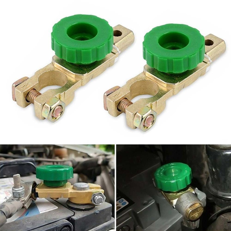

Xe ít đi các bác gắn ngắt max cọc bình ắc quy, không đi thì ngắt max mà cần sài thì lại đóng vào. Tiện lợi mà không cần tháo rời cọc bình ắc quy cho nhọc công ạ. Hình ảnh em để bên dưới các bác cứ lên hỏi chị Gu gồ là ra nhéView attachment 3268735

Tháo ra xong mất hết chức năng, mất cả memory .. Chỉ dành cho xe cũ thôi, ngay cả xe mới em cũng chưa dám tháo cọc ra nửa. trừ khi có một module (chưa mua để bảo vệ memory) ..Nếu đúng theo nguyên tắc thì bình có thể trụ được 7 năm rất dể. cần phải có đồ xạc, và ít nnất 1 năm một lần. và phải xạc cậm , thí dụ qua đêm
Thứ nửa là đừng chế độ từ đèn ampli, âm thanh, mà công suất bình + máy phát điện không đủ thì rất dể tèo, giống như cho con vật kéo một cái rờ mọt phiá sau vậy .. Con bò kéo 1 tấn khác với con voi kéo 1 tấn, và 10 tấn ..đây là thí dụ.. Tuỳ các bác hiểu
Còn cách sạc thì tuỳ loại xe, đời xe và tuỳ loại bình, ngay cả bình Start&Stop
