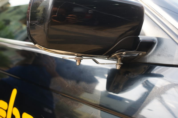

Chào các bác, e đã từng bị bẻ mất 1 kính chiếu hậu xe Ford Ranger dù đã bắt cáp phía trong.
Thường để chống bẻ kính các chủ xe thường bắt cáp phía trong, bắt nẹp inox phía ngoài tuy nhiên 1 số lại ko hiệu quả vì cái miếng inox phía ngoài bắt vào gương chiếu hậu nếu bị bẻ kiếng sẽ đi theo cái kiếng luôn vì cái gương gã sát vào cùi luôn, mình bắt cáp phía trong thì tụi trộm cũng ko biết mình có bắt cáp hay ko, thôi nó bẻ đại 1 cái làm cái kính xe mình cũng bị gãy...
E bị bẻ mấy lần trừ lần đầu bị mất, mấy lần sau cũng may tụi nó ko đeM theo kìm cắt cáp dù ko mất nhưng cũng bị gãy tai.
Sau khi đi hàn lại e nghĩ ko lẽ giờ mình in lên xe "Xe có bắt cáp chống trộm gương" sau khi tới chỗ bắt cáp e nhờ chú thợ bắt cáp sau khi bắt xong phía trong, khoan luôn cho e 1 lỗ phía dưới gương và 1 lỗ xuyên vào thân xe để bắt thêm 1 cọng cáp phía ngoài nữa cho tụi trộm biết là xe mình có bắt cáp chống trộm.
Kết quả cọng cáp lòi ra phía dưới cái gương hơi xấu 1 chút nhưng vẫn xinh xắn hơn nhiều so với bắt miếng inox dưới gương mà ko hiệu quả, gương xe Fortuner vẫn gập điện bình thường êm ái.
Sau khi thử nghiệm chiếc Fortuner thấy ổn e bắt hết toàn bộ cho maay chiếc xe của e luôn, hiện tại e vẫn yên tâm hơn khi đậu xe đáu đó.

Hình sợi cáp bắt bên ngoài gương chiếu hậu
