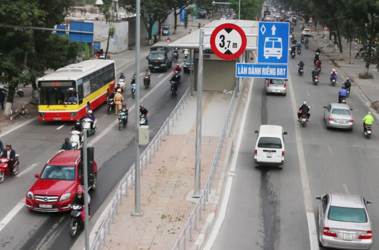

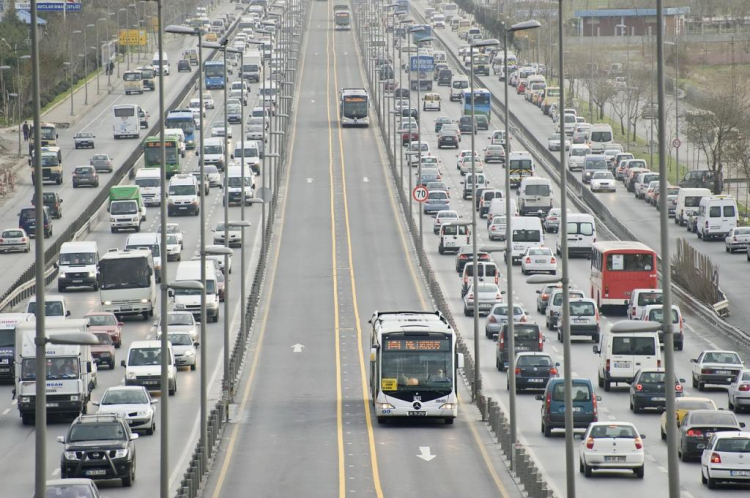

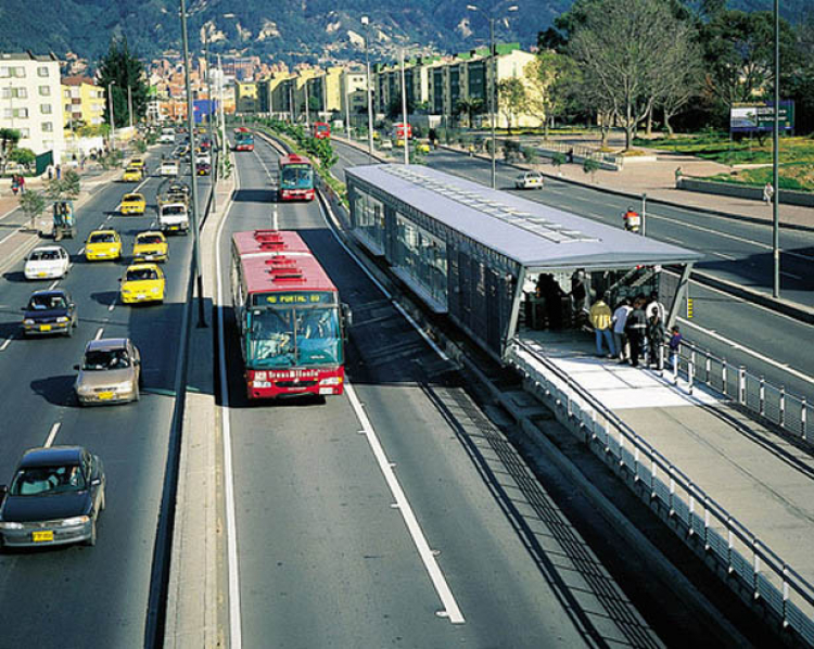

Như thế này mới ko được đi vào:
1. Dải phân cách cứng, đường riêng hay phần đường riêng
Bất cập biển báo trên đường Hàm Nghi Q1.TP HCM
2. Vạch liền, biển 403c
