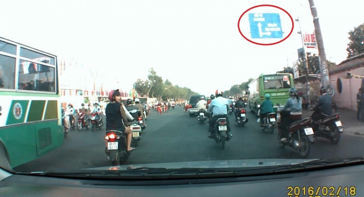

Vậy là xe từ TC qua giao lộ cắt TC và CH ngược chiều đi qua TC phải xi nhan trái vì chuyển hướng sang trái là đường TC.
Còn xe từ CH cùng chiều đi qua TC, mũi tên đỏ có xi gì ko? ko xi gì thì xxx có thổi chưa?
Điểm có nguy cơ va chạm ở đây là tại giao điểm của xanh và đỏ. Xanh cần phải báo cho đỏ biết và cho đỏ thấy mới là cái quan trọng. Còn các xe hướng xanh, xe sau theo xe trước là thấy tín hiệu rồi và chỉ có 1 hướng duy nhất, còn rẽ đi đâu.
Mịa nó, chắc mai mốt yêu cầu GTCC gắn biển báo "xi nhan trái or phải" tại các giao lộ phức như này.
Có gì đâu mà rối vậy bác. Luật có chữ nào "xi nhan nhập làn" đâu mà phải nghĩ?
Xe hướng đỏ sang cũng thừa biết hướng xanh có mỗi 1 đường đi duy nhất, thì xi nhan phải để làm gì?

Biển báo chỉ hướng đi thôi, đâu có chứng minh gì việc chỗ mình bàn luận là tại điểm B có ngã rẽ hay giao lộ k?
tc-ch-png.426208
Như em nói bên trên, ngã rẽ hay giao lộ cần có biển báo. Ở đây không có, nếu lập luận theo kiểu dân tỉnh đi lên chưa biết thì em có thể xem như nó không tồn tại bất cứ con đường nào khác ngoài con đường em đang đi. Còn đèn xanh đỏ được xem như cho nó đi qua cây xăng đổ xăng vậy!

Vấn đề đặt ra ở đây là: "Tại điểm B, có cần xi nhan hay không? theo quy định pháp luật".
