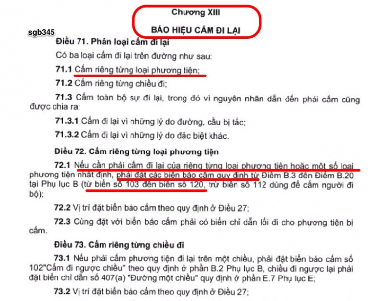

og_saigon nói:
Theo luật hiện hành thì cứ làn nào ô tô tải, khách chạy vào được thì xe con được vào hết.
Biển 412, 403 cũng chỉ là biển chỉ dẫn, không có hiệu lực cấm xe.
Tại mấy xxx hay bẻ luật, bắt sai lâu ngày tạo thành cách hiểu luật sai thôi, bác ui.
Điều này có thể đem ra cãi khi xxx chặn lại kg Bác? Có điều nào trong luật phạt vì kg tuân theo biển chỉ dẫn 412, 403 kg? Mà nếu kg có thì làm thế nào phát huy được hiệu lực của các biển chỉ dẫn này?
Cãi tốt, khiếu nại tốt, bác à.
1-Trong luật hiện hành "các biển chỉ dẫn (có nền màu xanh) không được quy định hiệu lực bắt buộc thi hành. Biển 412, 403 là các biển thuộc nhóm biển chỉ dẫn, do vậy không thể dùng các biển này làm căn cứ để phạt.
2- Biển chỉ dẫn không có hiệu lực nên không cần biện pháp để phát huy cái mà nó không có, bác à.
3- Nếu gtcc muốn tổ chức giao thông theo cách cấm một vài loại xe đi vào làn nào đó thì họ phải cắm biển báo cấm theo luật quy định (từ biển số 103 đến biển số 120...).
Nếu gtcc muốn ra hiệu lệnh yêu cầu loại xe cụ thể chỉ đi vào một làn nào đó thì họ phải cắm biển hiệu lệnh.
Luật bắt buộc Phải đặt biển báo cấm để cấm phương tiện
Bây giờ có thể hiểu thế nào là vượt phải. Các bác bình luận
[Post lại]

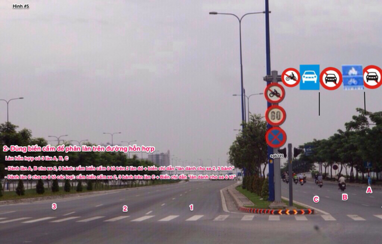

Hỏi:
Vậy khi muốn tổ chức cho các xe khác nhau đi trên các làn khác nhau thì sao?
Trả lời:
Muốn không cho loại xe nào vào làn nào thì cắm biển cấm tương ứng phía trên làn đó.
Cắm biển cấm như vậy sẽ Rõ ràng, Dễ hiểu và Đúng luật, các bác à.
Ví dụ 1:
Khi cần cấm không cho xe tải đi vào làn nào → cắm biển cấm xe tải phía trên làn đó.
Ví dụ 2:
Khi cần cấm xe 2, 3 bánh đi vào làn xe ô tô → cắm biển cấm xe 2,3 bánh phía trên làn đó.
Khi cần dành một làn nào đó cho xe 2, 3 bánh → cắm biển cấm xe ô tô ngay trên làn đó.
