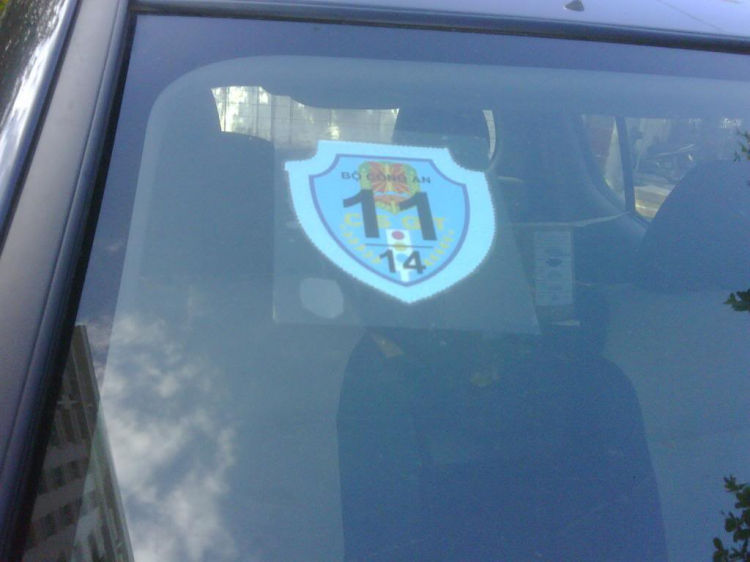

7h15 bắt đầu nộp hồ sơ, lane xe tải ưu tiên trước, 8h00 tới lượt xe em, 10h00 thì xong, 100k cafe (xe em cuối 2007).
Trong thời gian chờ dám tem thì em chưa thấy xe nào rớt, kể cả xe tải, xe khách.
