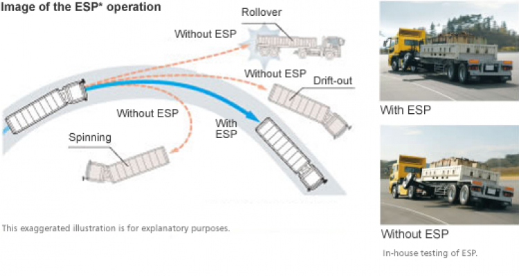

Hỏi các chuyên gia, với cùng hạng xe dưới 2 tỏi ( vì khg kể các xe soang đắt tiền của Đức ) thì khi bể vỏ sedan và SUV ( gọi chung là xe gầm cao ) cái nào dễ lật hơn ? so sánh trên các dòng xe có cân bằng điện tử hết nhoen.
Vấn đề lật xe em có nghiên cứu một số thông tin ở nước ngoài, kết quả như sau : 70% vụ lật xe tại Mỹ theo NTSB thống kê là do xe bị đụng vào vật cản ven đường, tức là "mất lái" do mất một bánh mà xe không có esp để hỗ trợ đi thẳng. Vậy thì lật xe hay không không hẳn chỉ phụ thuộc vào gầm cao hay thấp, mà còn liên quan nhiều v đề khác nữa, như va vào vật cản. Thường em thấy khi nổ vỏ xe không có esp hay bị quăng xe, khi văng đến con lươn thì va chạm dẫn đến lật xe. Như vậy cho dù bác có chạy xê đan mà chạy sát vật cản như con lươn thì khi bể vỏ vẫn dễ lật hơn suv mà chạy len giữa nhé .
Vài hình minh hoạ
