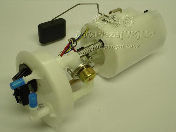

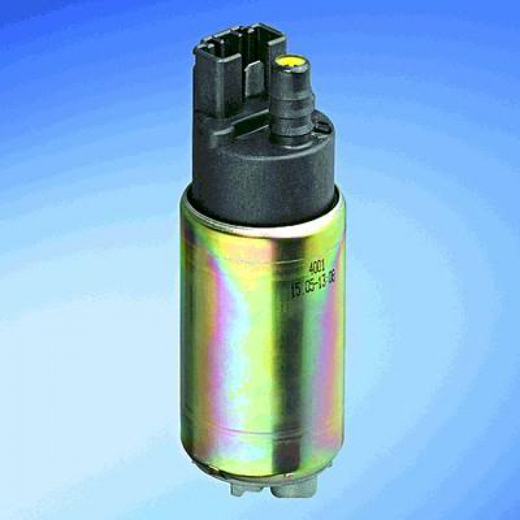

Là cái bơm xăng, bơm điện 1 chiều, có sẳn theo xe, lắp trong bình xăng, khi chạy áp suất xăng do nó bơm lên khoảng 3 Kg/cm2, và được van điều áp duy trì ở khoảng áp suất đó (riêng chuyện điều áp không cũng phức tạp lắm). Tóm lại, nếu nó cung cấp không đủ áp suất, hoặc khi đủ khi thiếu áp thì làm cho hệ thống phun xăng không ổ định, và kquả là xe chạy cà giật.
Còn kiểm tra là dùng đồng hồ đo áp suất, mắc nối tiếp với đường ống cung cấp xăng, xem giá trị áp suất của xăng trong đường ống khi bơm. MỘt số xe thì có đường ống sẳn để lắp đồng hồ kiểm tra, một số xe thì không lúc này phải chế biến dụng cụ đo.
Hình cái pump:
Hình cái pump:
