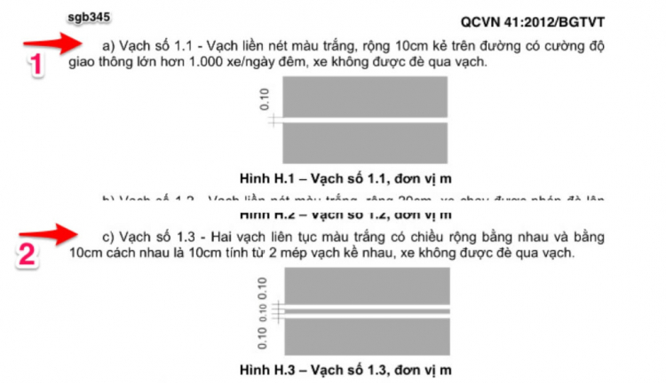

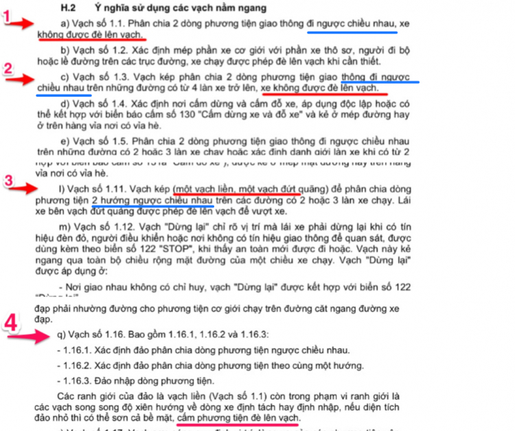

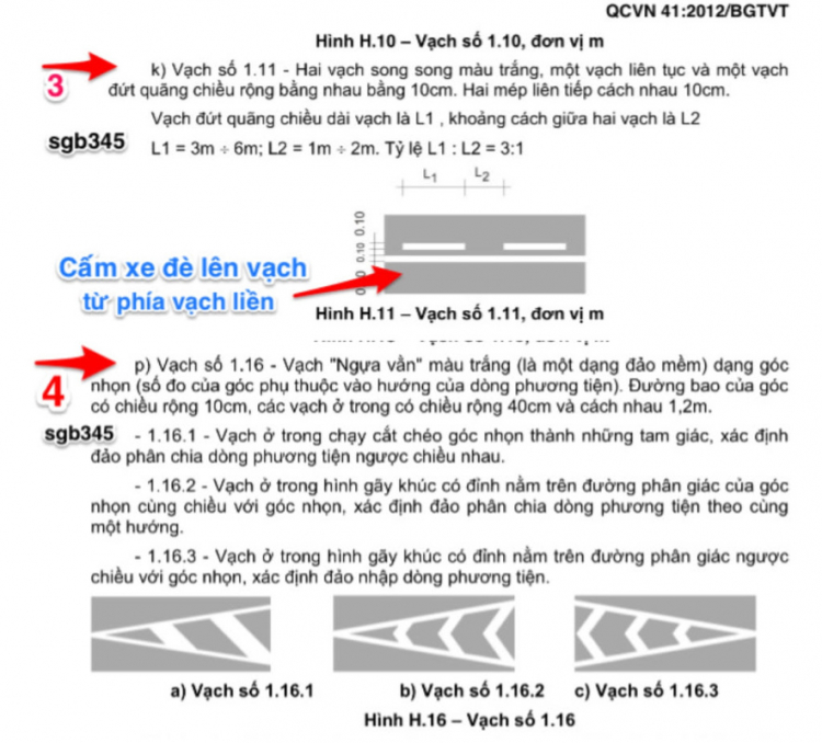

Bác không chụp cái vạch đó cho lên đây thì cũng khó tư vấn chính xác.
Tuy nhiên, trên đoạn đường có vận tốc di chuyển ≤ 60 km/h, nếu có [/b]vạch liền trắng rộng 10cm, kẻ giữa 2 làn cùng chiều di chuyển[/b], thì vạch liền đó không có tên trong luật hiện hành, không thuộc danh mục 4 loại vạch liền cấm đè như nêu dưới đây, xxx không có cơ sở pháp lí để phạt lỗi cán vạch liền.
Nếu họ vẫn quyết tâm phạt, bác cứ yêu cầu họ ghi lỗi cụ thể là đè vạch liền số bao nhiêu trong luật. Sau đó nộp phạt rồi khiếu nại. Xem họ ghi biên bản thế nào.
Trích luật:
Theo Quy chuẩn quốc gia về báo hiệu đường bộ, với đường trong khu đô thị (tốc độ khai thác ≤ 60 km/h) thì áp dụng các quy định về vạch kẻ đường ghi trong Phụ lục H.
Theo Phụ lục H, Luật chỉ cấm xe đè lên vạch liền nào có đủ 2 tính chất sau:
1- vạch rộng 10cm, màu trắng.
2- vạch được kẻ giữa tim đường, có tác dụng phân chia 2 dòng phương tiện giao thông đi ngược chiều nhau.
Theo Luật, trên đường có vận tốc ≤ 60km/h, chỉ có 4 loại vạch kẻ sau đây bị luật cấm đè lên. Đó là các vạch số 1.1, 1.3, 1.11, 1.16. Các vạch liền loại khác thì luật không cấm đè lên.

Các vạch đó nhìn như thế này:
Bị bắt phải rẽ trái vào TL 767 khi đi QL1 qua Biên Hòa ???
và như thế này
