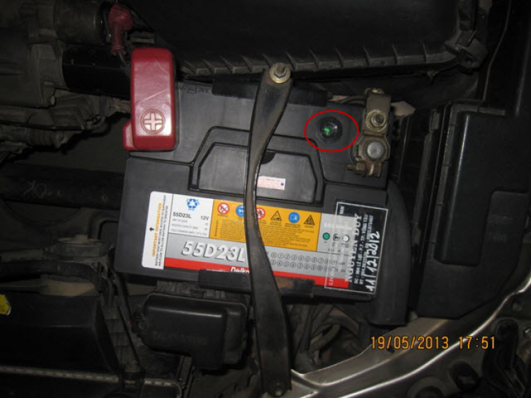

Cái "mắt" đó là dấu hiệu chất lượng bình mà.
Màu xanh: bình tốt.
Màu trắng: Bình hết điện (Cần nạp lại bình)
Màu đen: bình hỏng (hết hạn sử dụng) cần thay bình mới.
Tuy nhiên cái "màu mắt" đó đôi khi cũng ko chính xác lắm. Như cái bình của xe em lúc trước mắt vẫn còn xanh lét, tuy nhiên để xe khoảng 5-7 ngày không đi là hết điện. Bình đã dùng đc 3 năm rồi nên em thay bình mới luôn. Giờ xe để cả nửa tháng không chạy đề lại 1 phát máy vẫn nổ ngon choét.
Bác cho em hỏi ngu tý: Cái "mắt" này nó nằm chỗ nào ạ, em mới tìm mà không thấy nó ở chỗ nào.

Con mắt bình ko hư, mà hư con mắt của chủ tiệm...

lega nói:
Mõ Làng nói:
Màu xanh: bình tốt.
Nó nằm ngay trên mặt bình đó bác. Nó là một hình tròn nhỏ (cỡ to hơn đầu điếu thuốc một chút) bằng nhựa trong suốt, lúc bình tốt thì nhìn thấy nó có màu sáng xanh ở bên trong đó.
Bình accu bị hư mắt màu xanh lá cây!

Sorry bác Kien_viet thai đã làm ảnh hưởng đen bác, em xin khẳng đinjh không phải CH của bác.
Cả hai bình của em đều không sáng đẹp như của bác Mõ Làng đâu, hay tại em xem ban ngày nên mờ ???!!!
