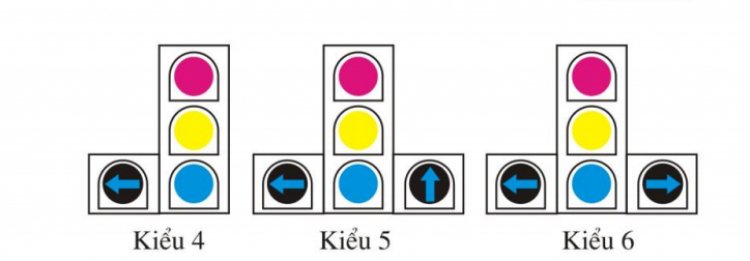

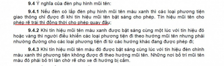

theo QC 41:
c) Nếu cho phép các loại phương tiện vòng trái và quay đầu phải sử dụng kiểu 4,
5, 6.
Biển 103c- CSGT TPHCM Đã có trả lời.

Kiểu đèn này ở VN em chưa thấy bác ơi, cho nên quay lại câu hỏi nhá:3dcuoi:
Ủa, mà ngã ba này có đèn rẽ và đi thẳng mà, cũng giống cái hình của bác. Vậy là được quay đầu khi đèn rẽ trái xanh.
