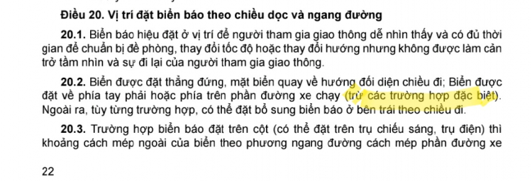

Chào các bác, tình hình là bữa h e có đi rước mấy đứa nhỏ ở trường, trường thì nằm trong hẽm. Mấy lâu nay cũng k để ý gì, nhưng hôm nay trời quang mây tạnh thế nào mới chợt nhìn thấy biển báo cấm ô tô rẽ trái, nhưng nó lại đặt bên... trái. Vậy biển này có hiệu lực k các bác?
Biển báo đặt bên trái đường có hiệu lực không?
Không biết có phải trường hợp đặc biệt hay không :)

Quy chuẩn ghi kiểu này thì đặt đâu cũng được =))

Bên trái theo chiều đi. Nhưng đây là đường 2 chiều tức bên trái là chiều ngược rồi. Đi Vũng Tàu những đoạn cong nó cắm cả biển 70 bên trái. Còn trường hợp này e chả thấy có j đặc biệt.
Vậy là cái biển đó dành cho mấy người đi ngược chiều, cấm rẽ trái thôi.

Theo em chúng ta tuân thủ biển báo sau biển, trong trường hợp cụ thể này trước khi anh rẽ trái vào đường hẻm thì anh đang sử dụng biển báo cho đường chính, sau khi đã rẽ trái vào hẻm rồi thì anh đi trước biển báo rồi nên cấm rẽ trái là vô tác dụng!

theo luật thì chỉ có bên phải..... bên trái chỉ có tác dụng nhắc thôi....
