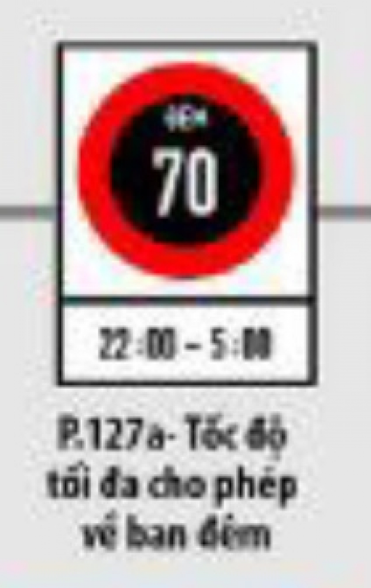

Biển anh chủ chụp ngay chân cầu Bà Chiêm 2 Nguyễn Hữu Thọ .
Biển 127a đêm vừa mới gắn được 1 tuần 'biển thiếu QC', còn biển 127 ngày gắn cũng khá lâu rồi nói chung .

Trước biển 40 đêm,là biển 40 nữa.theo Bác thi chấp hành theo biển nào?

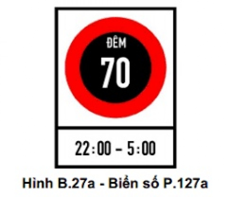

So với quy chuẩn thì thiếu thời gian áp dụng phía dưới.
Bác Chánh gắn biển này sai mục đích luôn.
Mục đích của biển này nhằm tăng tốc độ cho phép trong khu dân cư vào ban đêm, nên tốc độ trên biển bắt buộc phải >50 km/h, nhưng < 80 km/h, và v trí gắn biển phải ngay sau biển khu dân cư R420.
Nói chung biển 40 km/h đêm này SAI HOÀN TOÀN và không có tác dụng , ý nghĩa gì cả
