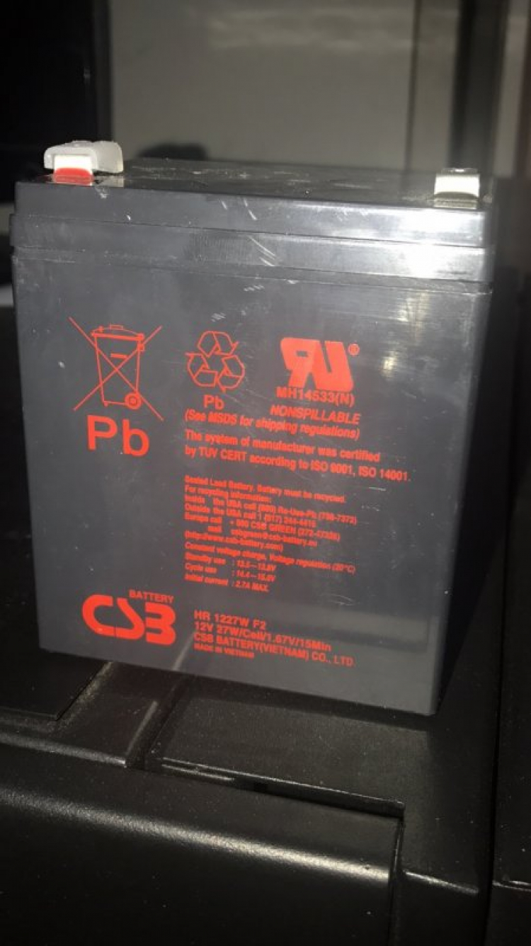

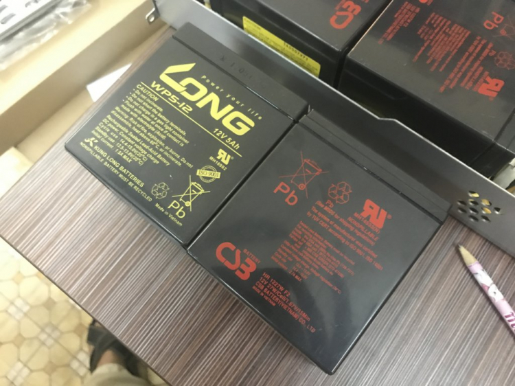

Ý em muốn tận dụng mấy bình này có sẵn:
Bình ắc quy 12v bao nhiêu Ampe thì đủ để kích đề 1 lần ?
Đủ kích kg bác ?
View attachment 746624 View attachment 746625
Đủ kích kg bác ?
Mờ quá kg thấy ampe, bình mạnh cỡ 20ah ( trong bộ lưu điện ups) mấy lần để lâu hết bình mìmh lấy ra kẹp vào đợi chút là đề nổ ngay. Bình trên xe hết sạch nhé), nếu bình xe yếu kiểu kg ngậm để cứu đỡ đi thay bình thì chắc 7ah cũng có thể nổ.
Đủ kích kg bác ?
Dư sức. Con xe trước của em bình yếu lười đi thay cứ để mấy hôm là đề ko được. Mang con xe lead của vợ ra tháo mặt lại lấy dây câu bình câu vô ắc quy đề ầm ầm. Em lười đi thay bình cứ để vậy cả 2 tháng trời. Cứ bình ô tô hết lại câu vô bình xe lead đề phát nổ ngay
