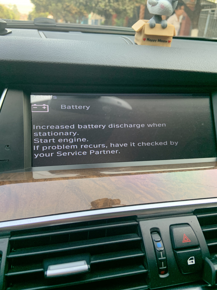

Chào các bác, xe em dạo này bị mấy bệnh sau:
1. Bình yếu. Xe đi về để garage chỉ vài ngày là báo yếu bình mặc dù trước đó chạy khá nhiều. Bệnh này là do ắc quy bị toi củ sạc hay do chương trình / thiết bị nào đang chạy ngầm? (em đã tắt cả camera hành trình và mấy thứ cắm tẩu thuốc rời. Mà trước đây cũng cắm như vậy nhưng không thấy bị gì).

1. Xe báo bình yếu cụ thể là như thế nào? Đèn ắc quy hiện lên? hay khi khởi động thấy củ đề quay yếu? Bác nói rõ hơn được ko?
- Như thông tin bác đưa ra, khả năng lớn là do bình yếu. Máy phát thì không thể chết được vì nếu máy phát chết thì bác đi được 2 tiếng là xe chết máy liền. Tuy nhiên không loại trừ khả năng bộ nắn dòng của máy phát hư hoặc dây tín hiệu từ ECU đến máy phát hư.
BMW đời này chắc dùng máy phát thông minh rồi, ko còn xài loại cổ đại nữa. Muốn check thì phải ra thợ cắm đồng hồ hoặc máy test mới ra được.
Hoặc trường hợp nữa là thay bình nhưng không cắm máy reset, để ECU học lại bình mới. ECU nó nghĩ bình cũ nên xạc theo chu trình của bình cũ...
Xe báo yếu bình trên màn hình bác ạ.
Bình ắc quy xe BMW F07 yếu do có thiết bị chạy ngầm?
Bữa qua tắt ngúm hết đề kêu kịch kịch, phải cắm máy xạc một lúc rồi đề mới lên.

Tháo cục này ra thì bộ BSI (build-in system interface) của xe có khả năng sẽ ko nhận đc tín hiệu của thắng tay điện tử. Từ đó xe không chuyển sang sleep mode nên hút điện của bình quá nhiều.
Cái này tùy chế độ cài đặt của xe nhưng theo em biết thì xe nào có phanh tay điện tử đều đc BSI check liên tục
*bác tháo cục chấp hành ra, vậy khi đỗ xe thì xài hộp số để khóa bánh hả?
Đúng rồi bác. Em vào số P để khóa bánh tạm.
