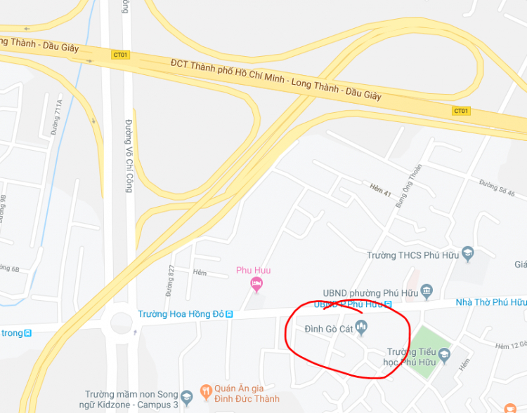

@ktVIP em có miếng đất bán cao quá ko ai mua. Bác tư vấn dùm e với ạ. Bác cho e cái email có gì e hỏi thêm

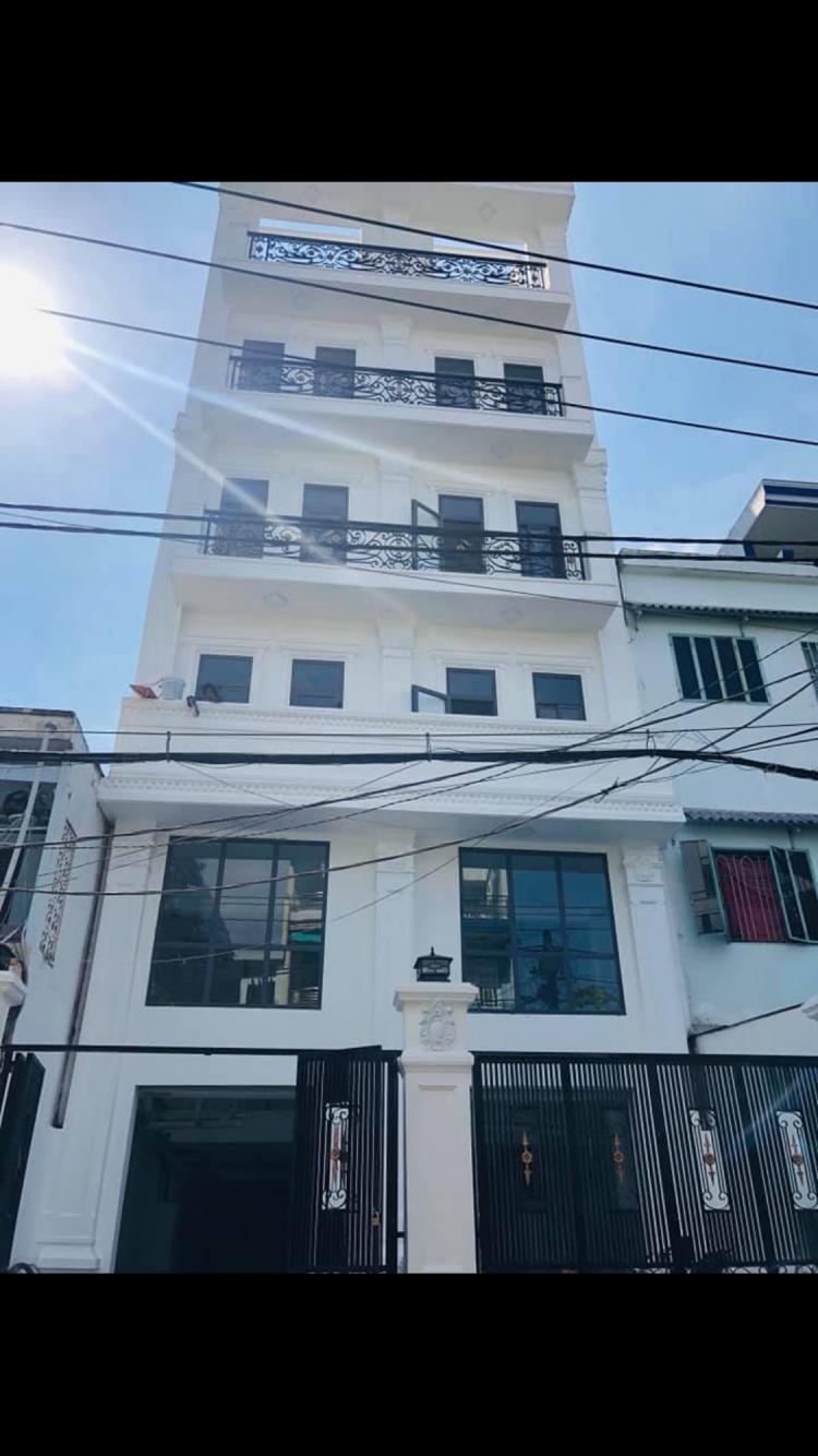

PS: mượn hình bác Quang bác Ba vơi hình trên mạng. Ai mua e bán luôn hoặc đổi bù đâtf mặt tiền
Hẻm hai con vios tránh nhau dc. Cách vong xoay phú hữu khoảng 1km
S 7x23. Lộ giới het 5m. S dc công nhận trên sổ la 124m, 7x17
Khu vực này bác biết xây tối đa bao nhiêu tấm ko. E muốn xây hầm trệt lửng luôn.
Phần lộ giới bác lo dc xây kiên cố giải toả ko đeền bù ko

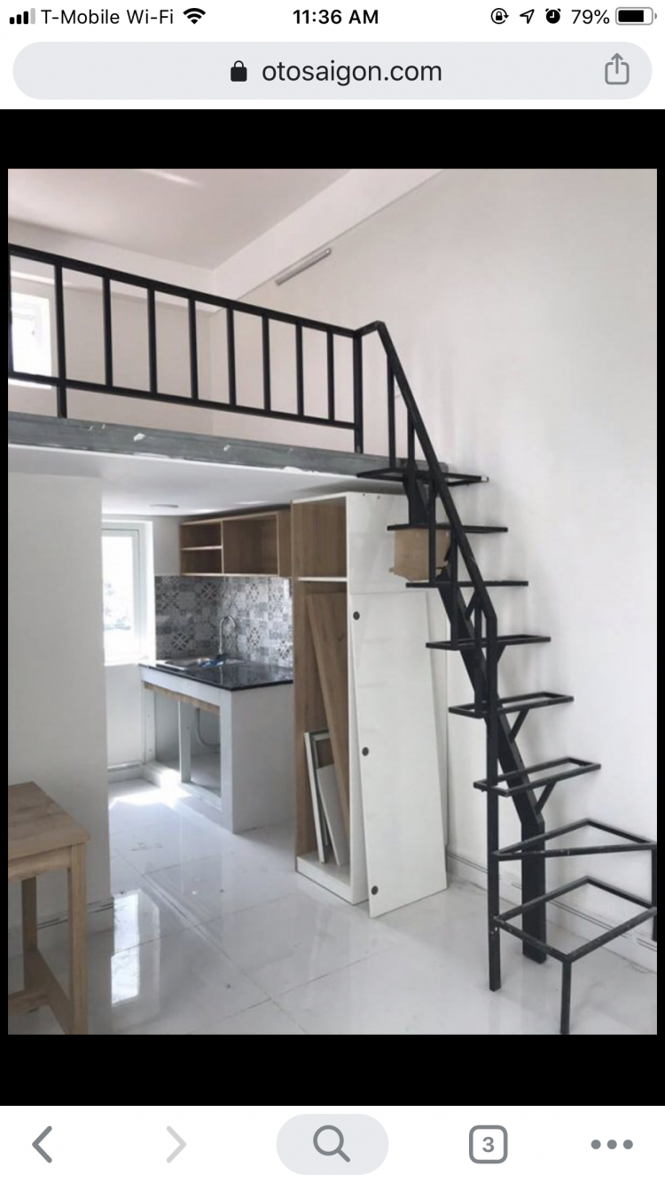

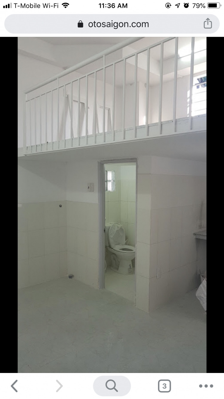

Hoàn thiện cao cấp 1, 2 beds vậy thi khoảng bao nhiêu mot phòng

Hoàn thiện như bác Quang bác Ba thì bao nhiêu mot phòng

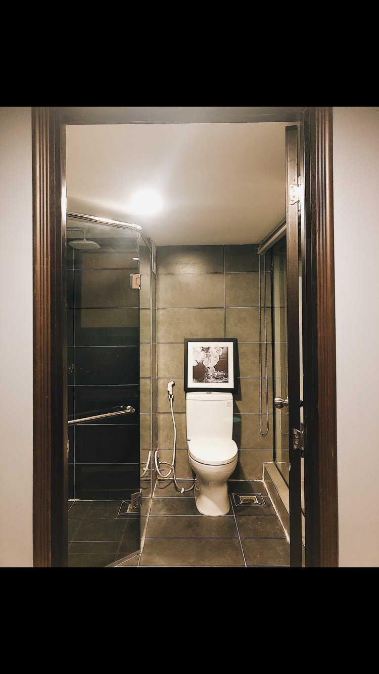

Hoàn thiện cao cấp 1, 2 beds vậy thi khoảng bao nhiêu mot phòng​

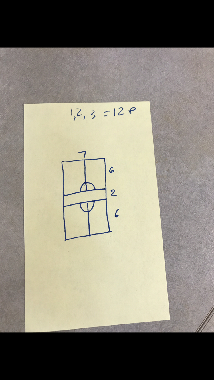

Chiều cao và số tầng nó phụ thuộc vào lộ giới quy hoạch anh ạ, thông tin anh nêu thì đất bị trừ lộ giới 5m, hẻm hiện hữu khoảng 6m, suy đoán là lộ giới quy hoạch khoảng 12-16m, nếu đúng như vậy thì anh xây được 4 tầng nổi có thêm lửng ở tầng trệt, kết hợp nhu cầu a nêu thì có thể xin hầm, trệt, lửng, 3 lầu, mái che thang.​
Đất anh thì nó quy định thuộc ngoại thành nên mật độ xây dựng là 77.6%, tức là anh xây được 96m2, còn lại được dùng làm sân. Diện tích 96m2= 7*13.7 thì anh bố trí được thang máy và thang bộ ở giữa và đối diện nhau, trước 2 phòng, sau 2 phòng. Phần xin xây kiên cố trong lộ giới giải tỏa không đền bù thì còn phụ thuộc vào quy hoạch, kế hoạch sử dụng đất của Quận, trục đường hiện hữu có ổn định hay chưa. Chiều ngang 7m anh chừa hành lang 1m ở giữa thì vẫn ổn.​
Chi phí làm thang máy bao gồm phần thang, xây hố thang là 500 triệu.​
Chi phí xây thô nhân công hoàn thiện hiện nay là 3.3 triệu/m2 , nếu anh xây 96m2, hầm sâu 2m, trêt, lửng, 3 lầu, mái che thang thì chi phí phần thô nhân công hoàn thiện là 2.3 tỷ + ép cọc bê tông nền nhà khoảng 150 triệu + cừ thép chống sạt đất bao xung quanh chu vi hầm khi đào hầm là 150 triệu + hố thang máy (nếu có) là 110 triệu + đắp chỉ hết mặt tiền tân cổ điển (nếu có) là 40 triệu= 2.75 tỷ. Phần gác xép cemboard (nếu có) là 3 triệu/m2, các phòng trệt lửng thì hơi thấp nên không làm gác xép, các phòng còn lại có thể làm gác xép, chi phí phần thô gác xép khi đó anh cần cộng thêm là 216 triệu. Phần sân cổng rào không lợp mái che trên diện tích 65m2 còn lại là 130 triệu.​
Hoàn thiện kể từ khi xong phần thô, bao gồm nội thất khá đẹp, phòng có gác xép, đủ thiết bị gia dụng thì trung bình 9 triệu/m2~144 triệu/phòng 16m2, hoàn thiện kể từ khi xong phần thô bao gồm nội thất bình dân, phòng có gác xép, chưa có thiết bị gia dụng thì trung bình 4 triệu/m2~64 triệu/phòng 16m2.​

Cám ơn bác tư vấn!!! E hình dung nôm na la chia phòng vậy đúng ko bác

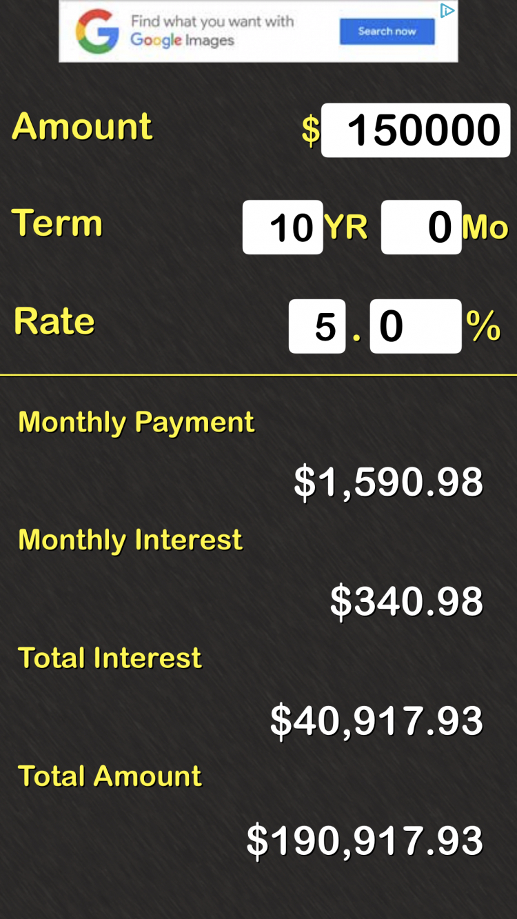

Theo như tư vấn thi hết 3.5ty den 4ty tính tạm vay $150k
E vay mẽo fixed lãi 5%. 30 năm thì trả 800/ th. 10 nam thi 1600/th. Nhưng chac vay 30 nam vì ko luật cấm bank phạt ng vay nếu trả trước

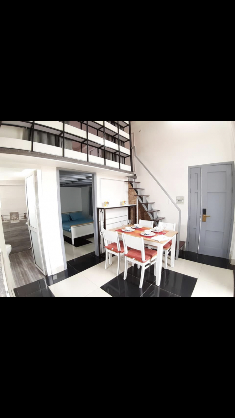

Phòng như bác chia 4p/sàn + nội thất nữa phải hơn giá 3tr chứ
Tuy nhiên suất đầu tư cao, đc cái nhàn quản lý vì cao cấp, sàng lọc khách rồi
Cứ mạnh dạn làm, rồi set giá 4tr luôn cho nó máo
Nhưng e thì ko làm dạng này ngay vị trí này, nếu đc thì mức trung bình, 1 dãy với lối đi 1.2m, còn 5.8m x 3m = 16m2 đc 5 phòng/sàn, 2 phòng đầu cuối VIP
Làm phòng trống, set giá tầm 2.5tr -3tr có máy lạnh
Ko cần hầm, ko thang máy sẽ nhẹ đầu tư ban đầu hơn

Tôi cũng có miếng đất khu gần vòng xoay Phú Hữu, thậm chí có thể gần hơn đất bác Tào Mạnh Đức. Đang cho thuê đất bán quán nhưng thu chẳng bao nhiêu, nên tính mần dãy phòng trọ. Nhưng set giá 3-4 triệu/phòng thì chưa dám nghĩ vì không chắc khách khu này chịu nổi nhiệt không?!
Hóng giá bác @Tào Mạnh Đức coi ổn thì qua năm mình đua theo.

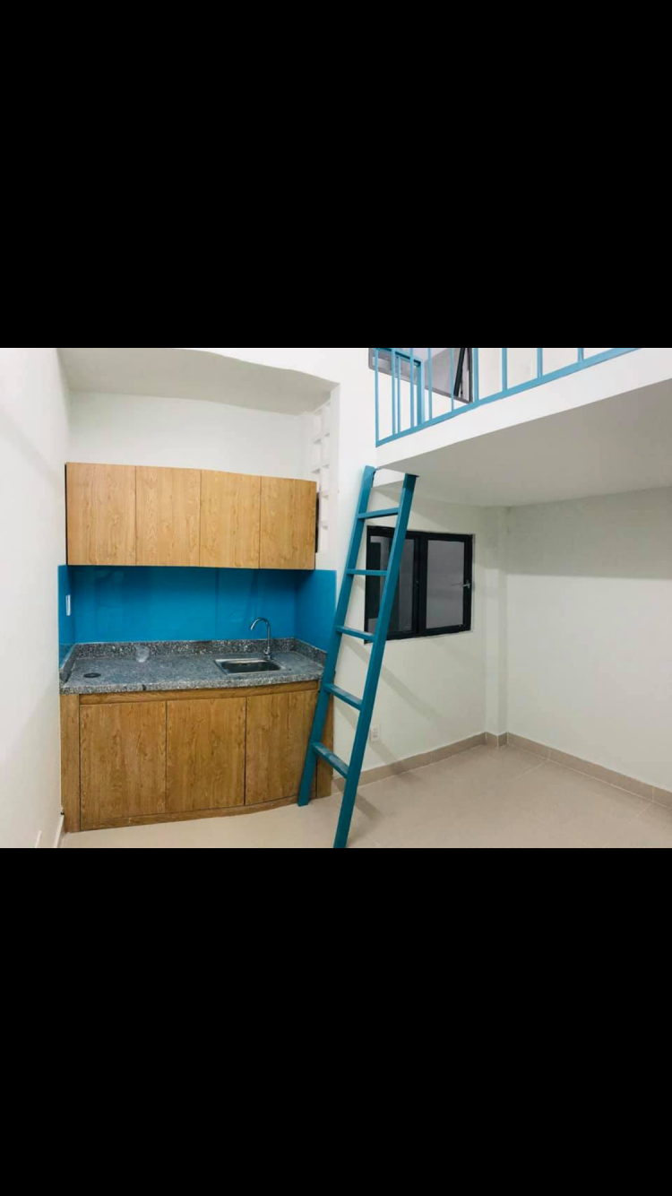

Giá thuê phòng tùy thuộc vào style/mô hình kiểu nào, sát vách mình có dãy trọ 1.5-1.6tr/tháng mà trống phòng suốt, dt lớn hơn bên mình, dãy trệt nên để xe vào phòng, có gác lửng, bếp + wc khép kín
Vậy mà họ chạy qua mình ở giá gấp đôi, hoặc khách xem cả hai rồi thuê bên mình
