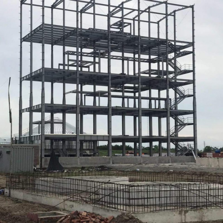

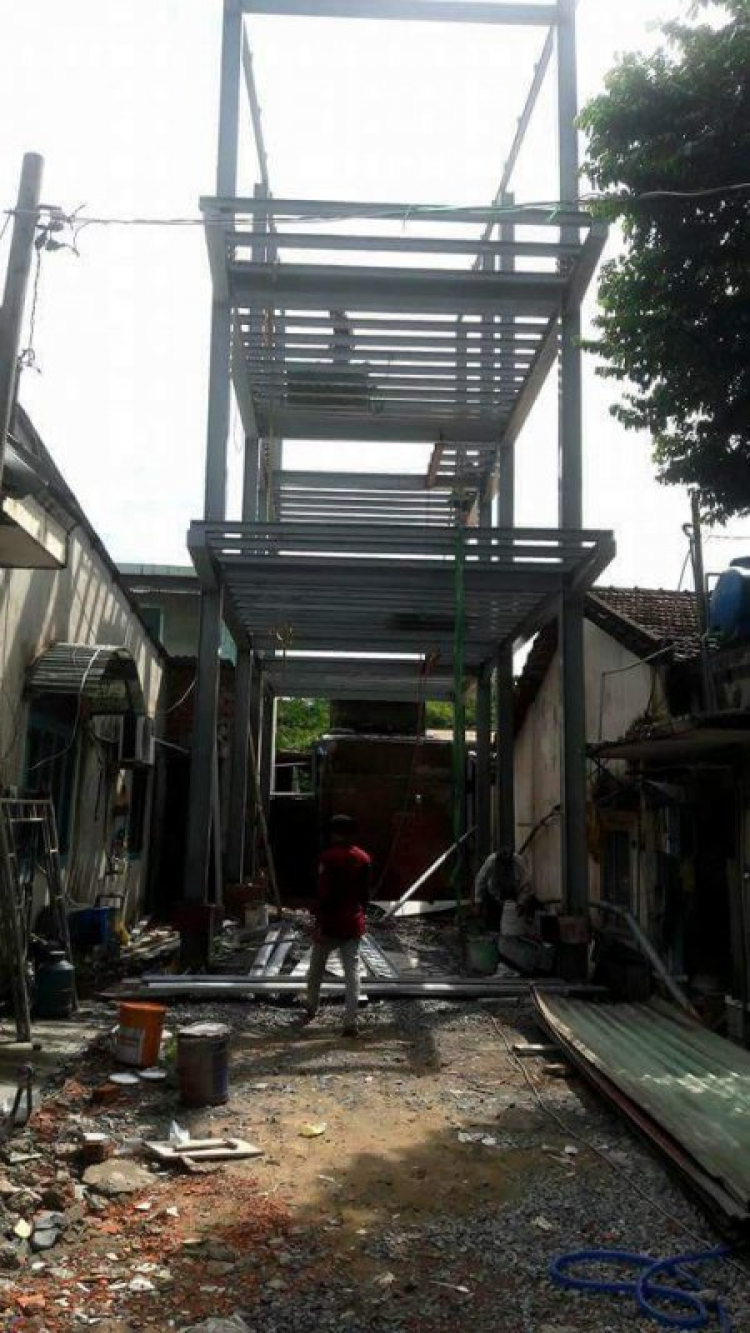

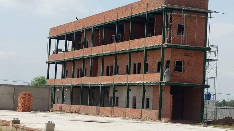

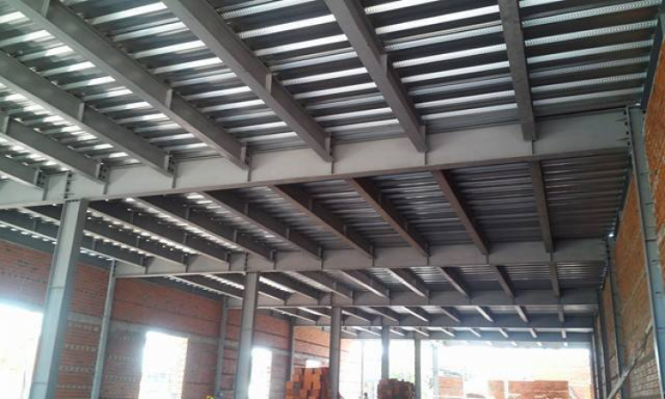

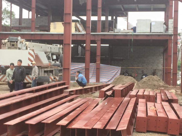

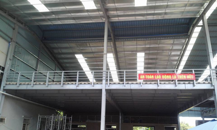

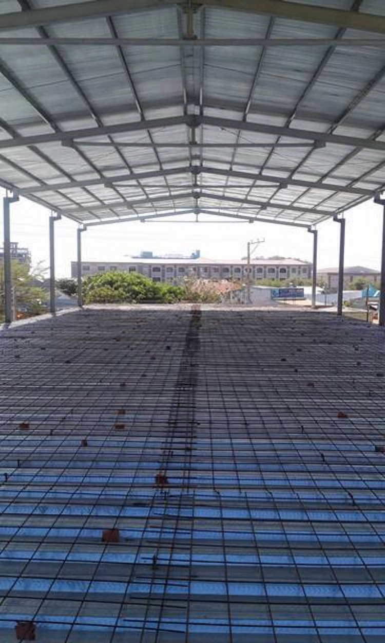

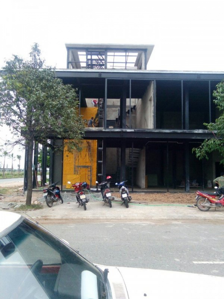

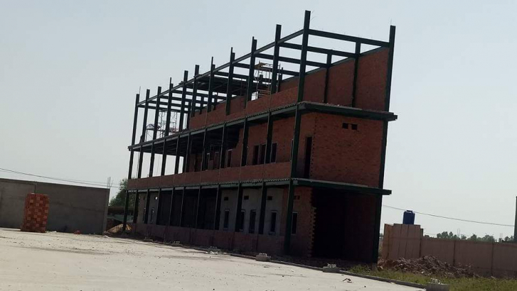

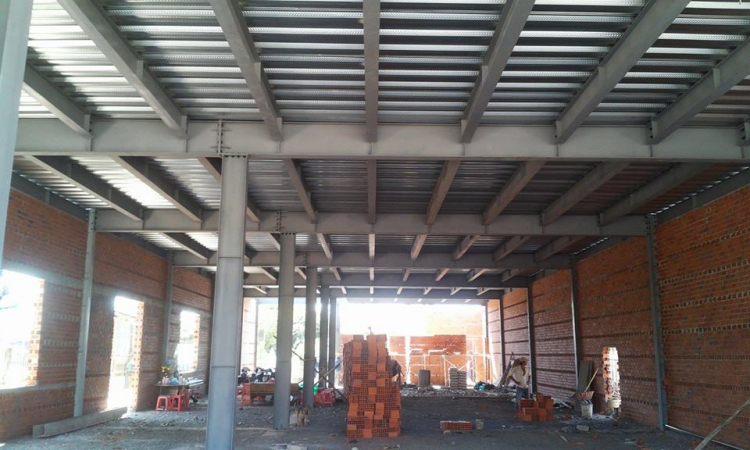

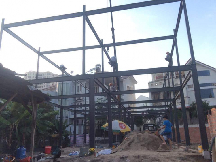

Các bác có kinh nghiệm làm nhà trọ kiểu cc mini kiên cố 4-5 lầu bằng khung sắt, đúc giả không ạ. Bác nào có kinh nghiệm cho em thêm chỉ giáo ạ.
Em hóng bên topic xây dựng thấy nhà bằng sắt chi phí giảm đáng kể nên cũng ham. Em chỉ lăn tăn sau này chi phí bảo trì, thấm dột ... không biết ntn. Bác nào biết mấy cc cũ ở SG q10 xây hồi trước giải phóng hình như cũng bằng sắt và cũng khá bền.

Vậy phải vời chuyên gia khung thép tiền chế, thép hình, thép hộp

Nếu giá sàn tầm 1.6tr/m2 + hoàn thiện phòng từng phòng thêm 2-2.4tr nữa thì total cũng 3.5-4tr/m2 ngon choét
Tính ra phòng 15m2 = 60tr mấy anh cho thuê 3tr/tháng thì chỉ 2 năm đã lấy vốn
P/s: một người từng xây nhà tiền chế vật liệu nhẹ cho biết :)

Xây cấp 4 vậy thì đâu có vật liệu nhẹ gì đc, cái vụ nhẹ dùng cho 2-3 tấm, xây gạch nhẹ ko nung, đổ giả, khung nhà bằng sắt như mấy hình trên
