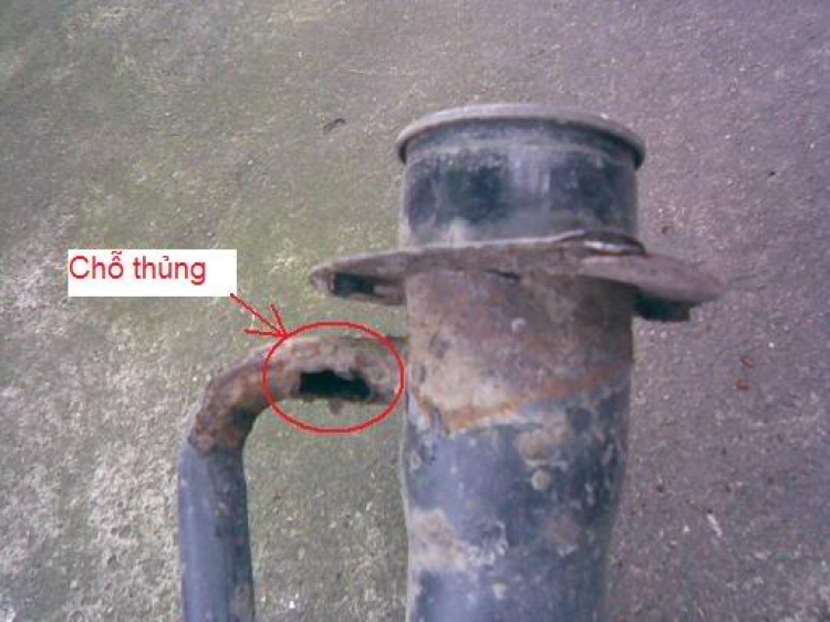

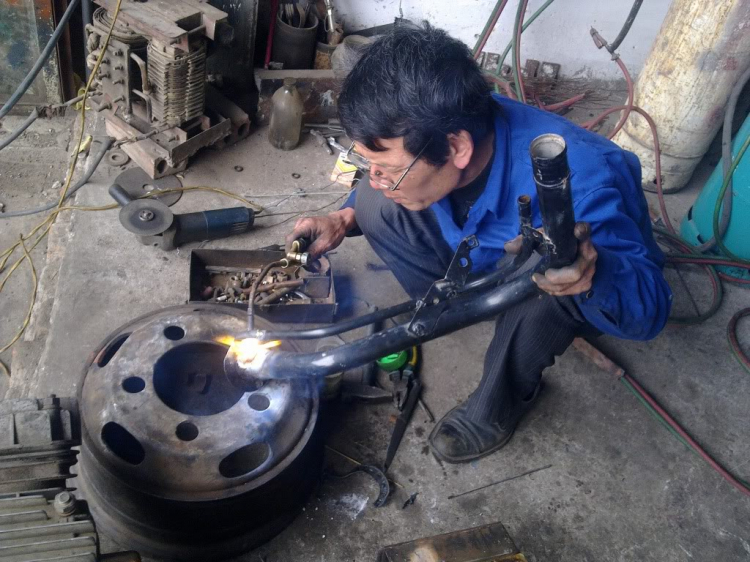

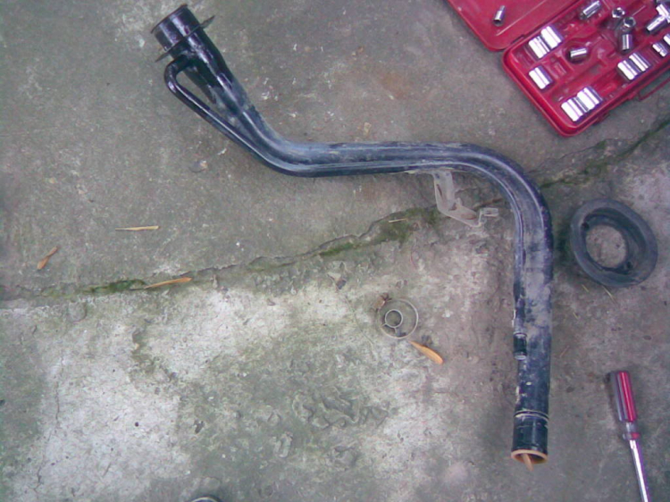

Báo cáo các bác em đã sửa được rồi. Cụ thể thế này: Sau khi tham khảo ý kiến các bác em quyết định mổ xẻ nó ra để tự chữa. Nguyên nhân là do ống thông hơi bị gỉ sét và thủng 1 lỗ cở 4 ly làm cho bùn đất bám vào và làm tắc ống thông hơi gây ra bệnh trên. Em tháo ra đi hàn hết 5000 lắp lại ngon như mới. Các bác bị bệnh này chưa xử lý được chú ý nhé.
Hình của em nó đây
Bình xăng bị trào ngược
sau khi đã hàn xong

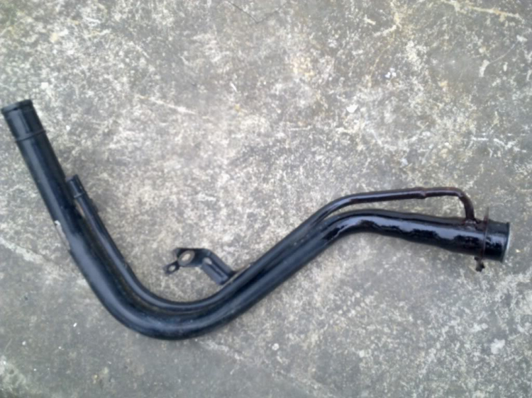

Còn đây là cả đoạn ống nối giữa bình xăng và cửa bơm trên thành xe

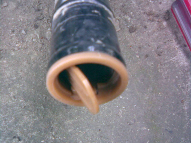

cái van một chiều vẫn ngon lành

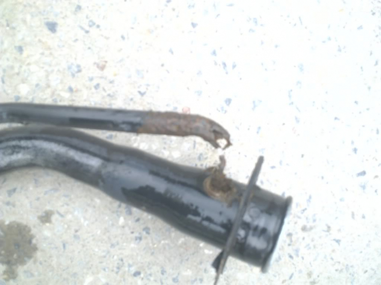

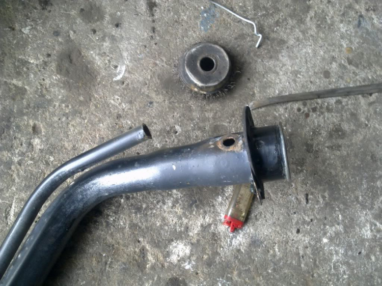

không hiểu sao mà cái xe trước em đã bị bục ống thông hơi rồi mà đến cái xe này lại bị tiếp, may mà trước đã sửa rồi nên lần này xử luôn không mất thời gian mấy.
Hiện tượng là khoảng 1 tuần nay thi thoảng em thấy xe bị hụt ga khi chạy nhanh, nhưng chỉ thoáng qua, một lúc lại hết. Vẫn lăn tăn trong đầu không biết bị sao. Đến tối qua đổ xăng bị trào ra ngoài em mới giật mình nhớ lại các vấn đề và kết luận luôn được nguyên nhân, về tháo ngay ống dẫn xăng ra, và đúng như đã dự đoán.
Khi tháo ra và làm sạch
cắt bỏ đoạn bị mục
hàn
và thành phẩm đây, lại ngon như thường
Kết luận: Em đã ngăn ngừa được 1 vụ cháy ô tô. Chỉ còn thắc mắc là sao không ai bị mà mình bị những 2 lần, mong các bác phân tích giùm.
