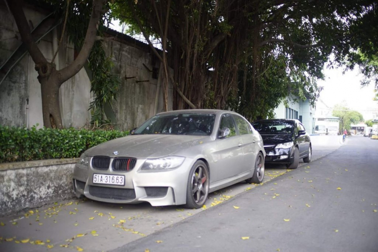

Vỏ xe Trước 255/35 ZR19 , sau 265/35 ZR19 . Em sinh năm 89 à ^^.

Hởi ôi. Ông chủ củ chơi sốc bác chủ quá. 320 i4 mà gắn bộ tire của M3 V8. Sai km, lái nặng hao xăng, sai đh nhiên liệu luôn rầu. Có đk set lại như bác hội trưởng chỉ dẩn. K phải cứ to là đc đâu a :)

Tháo ra vệ sinh sạch sẽ ký gửi chổ thay lốp bán lại dùm. Chứ đi sai vậy hư xe hết bác ơi, phuộc, gầm bệ, hệ thống lái các loại.... bác tiếc cái nào nà....
