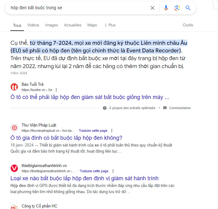

Xe VN nó có bảo vệ hay không thì em không biết, nhưng theo em biết trên 4rum tây thì các xe mới sau nầy (trước 2022) thì nó giử trên A - tableau trên ECU và hộp số, do đó cũng khó mà đổi Odo (nếu 3 cái không cùng)
Xe sau tháng 7/2022 thì em nghĩ là nó giử thêm trong hộp đen (tiêu chuẩn EU)
Em chưa nghiên cứu và chưa có thông tin chính xác
Bận cơm áo gạo tiền với chém gió trên này em cũng chưa ngâm cứu mấy xe mới nữa bác . Mà VN thì mơ đi chắc còn lâu . Nhân tài cũng nhiều lắm :D :D :D :D .
