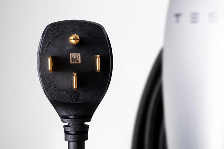

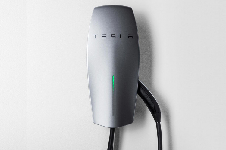

"Giá bán bộ sạc mới của Tesla khoảng 11,5 triệu đồng (500 USD), nó giúp sạc nhanh hơn bộ sạc Wall Connector Gen 2 tới 25%. Nó có cáp sạc dài 7,3 mét cung cấp công suất sạc 9,6 kW với các mẫu xe Model S, Model XModel 3 Long Range. Còn phiên bản Mid/Standard Range của Model 3 sạc ở mức công suất thấp hơn là 7,6 kW. Với công suất sạc như vậy thì Tesla ước tính 1 giờ sạc sẽ giúp xe di chuyển được trung bình 25 mile (khoảng 40 km). Có nghĩa là một chiếc Tesla Model 3 phạm vi di chuyển 250 mile sẽ sạc đầy trong khoảng 10 tiếng với bộ sạc di động nhanh mới."
Với công suất sử dụng khoảng 10kW này thì nó có cái jack cắm chuyên dụng nè bác. Loại này phải sử dụng ổ cắm công nghiệp, đi đường dây điện riêng cho nó chứ không thể cắm vào ổ cắm gia dụng được đâu. Bên Mỹ, EU thì cái gì liên quan đến điện đều gọi thợ tới lắp đặt, sửa chữa chứ không bạ đâu gắn đó như Việt Nam mình.

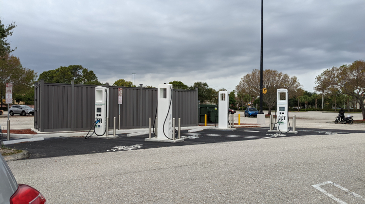

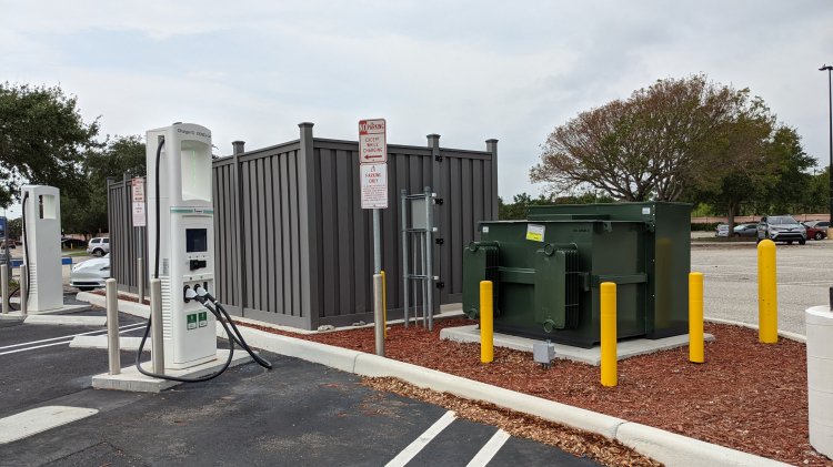

Đâu đó các bài trước Mình có post vài tấm hình 1 trạm tiêu biểu xây dựng sau này trên nền đã qui hoạch. Đó là trong khu parking của Walmart ( Nó rộng như cái sân bóng đá), 4 cây x 2, cs 150kw up, phải đi kèm 1 MBA 1000KVA và 1 Control Station to đùng.
Trạm này ko biết ai chủ đầu tư nhưng do Tesla chịu trách nhiệm KT ( Vì thấy technician của Tesla đang làm trong Control Cabinet)
