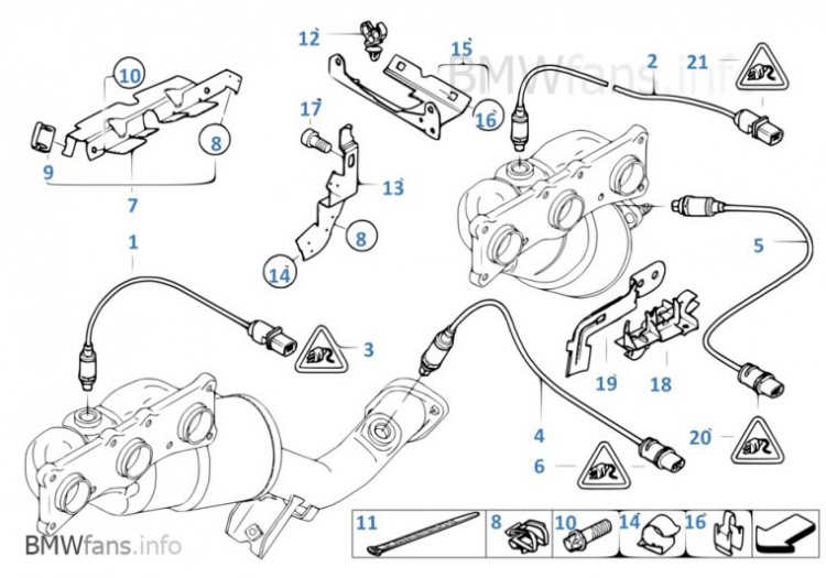

chào các bác,
sau khi tìm tòi thì em đã tìm ra 4 cái O2 sensors của Bosch cho X5 (E70), 3.0si.
nó dùng 2 cái upstream và 2 cái downstream cho 2 nhánh (máy 1,2,3 và máy 4,5,6)
thông tin 4 cái ở đây:
No1: L = 1540mm
No2: L = 1050mm
No4: L = 560mm
No5: L = 490mm
http://www.pelicanparts.com/catalog/SuperCat/BE70/BMW_BE70_ELSENS_pg1.htm#item0
nếu bác nào cần thay thì có thể order từ trang web này.
