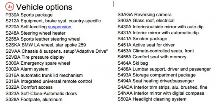

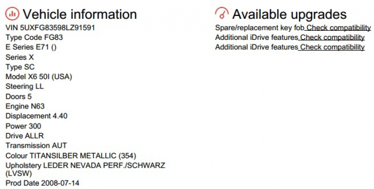

Option theo xe thì như list bên dưới, do mình mua lại xe nên không biết option vậy là có được gọi là full không, các bác xem list sau:

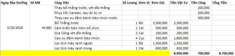

Lấy xe tháng 11 nhưng tới tháng 3 thì mới đi sang tên và bấm nút bảng số được, sau 4 tháng chạy được 4,681 km thì xe báo mòn thắng trước, tay lái bị rơ, khi xoay thì bị giống như là bạc đạn nó bị trật rầy, phuộc nhún trước cao su đệm bị vỡ, cảm biến thắng, sẵn đó thay luôn lọc gió máy lạnh trong và ngoài luôn, phần tay lái thì chỉ phục hồi Cardan để chạy đỡ trong thời gian đợi order hàng về.

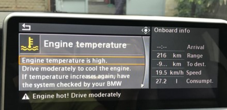

Chạy tới 45,902 thì xe báo “Engine hot”
BMW X6 5.0 - Quá trình bảo dưỡng sau 1 năm vận hành

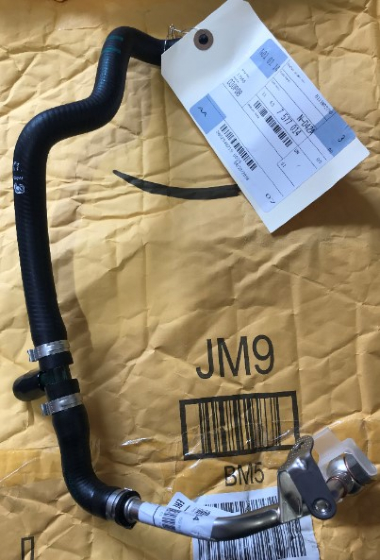

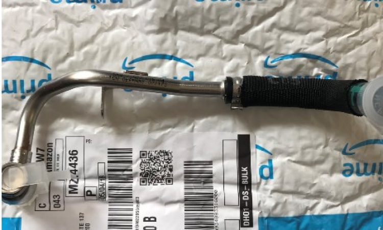

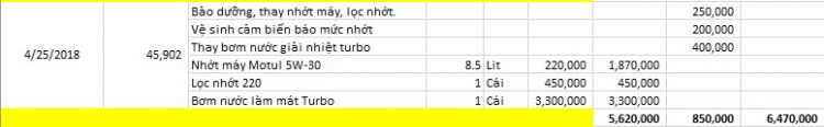

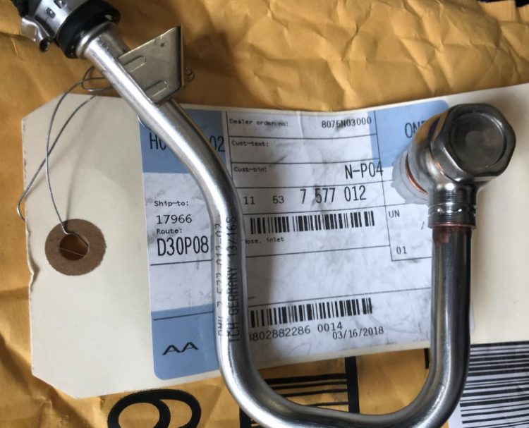

Vào chẩn đoán bệnh, thì ra chết con bơm nước làm mát turbo, và cần phải thay các ống làm mát turbo, sẵn đó thay nhớt và lọc nhớt luôn.

Ngày 14/05/18 đặt hàng từ US về bao gồm list như sau:

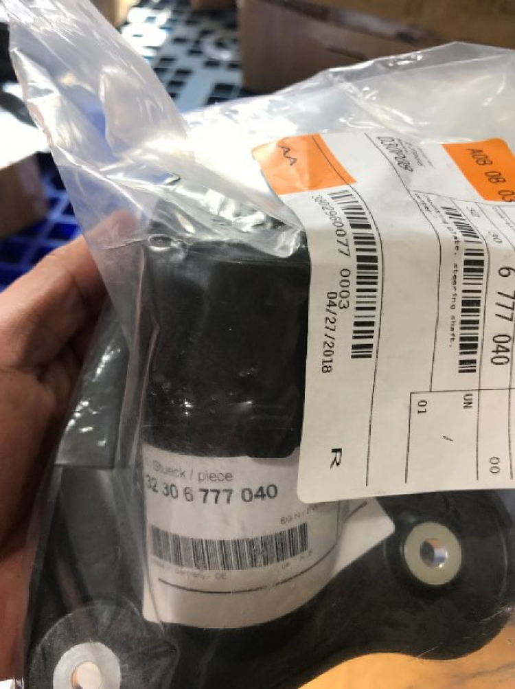

Trục bạc đạn đỡ tay lái (Center Steering Shaft):

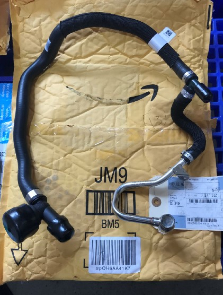

4 Ống dẫn nước làm mát Turbo:

Thay những món này xong, xe chạy ngon lành và tay lái hết rơ.

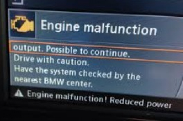

Sau đó chạy 1 thời gian, trong đợt đi Vũng tàu, đang ngon lành thì “beng” xe rùng mình và báo “Power Reduce”
Lết về nhà, check thì 1 em bobbin (ignition coin) lên đường, thay đỡ 1 cây trong thời gian mua hàng.

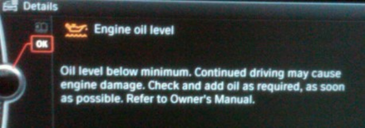

Nếu như đi BMW thì đặc trưng của các dòng máy xe này là sự hao nhớt. Nếu các Bác thấy xe mình hao nhớt thì nó là bình thường nhe (BMW khuyến cáo trong Technical Service SI B11 03 13)
Khi động cơ đã chạy tới ngưỡng 6,000 dặm (9,600 KM) thì sự hao nhớt có thể xảy ra trong cùng 1 điều kiểu chạy giống nhau
(Once a new or re-manufactured engine has accumulated 6,000 miles, oil consumption can be considered if there is a drastic change in the engine oil consumption rate (e.g., the engine oil consumption rate triples) under similar driving conditions.)
Nếu như xe nào mà có TurboCharger thì sẽ hao nhớt nhiều hơn.
Sự hao nhớt này, BMW khuyến cáo như sau:
Tất cả các máy BMW (không có máy cho các dòng thể thao) (All BMW engines (excluding Motorsport)) có thể tiêu thụ 1 quart cho 750 miles, tương đương 0,945 lít cho 1,200 km.
Còn đối với dòng máy thể thao, do tang sức mạnh của động cơ nên lượng nhớt tiêu thụ là 2.5 quarts cho 1,000 miles hay 2.3625 lít cho 1,600 km.
Do đó khi xe mình báo nhớt hao hụt thì mình cứ châm thêm, dĩ nhiên lần đầu cần phải xả ra hết để coi mức hao hụt là bao nhiêu

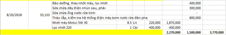

Sau tour này thì tới hạn thay nhớt máy và bảo trì ở km 53,153

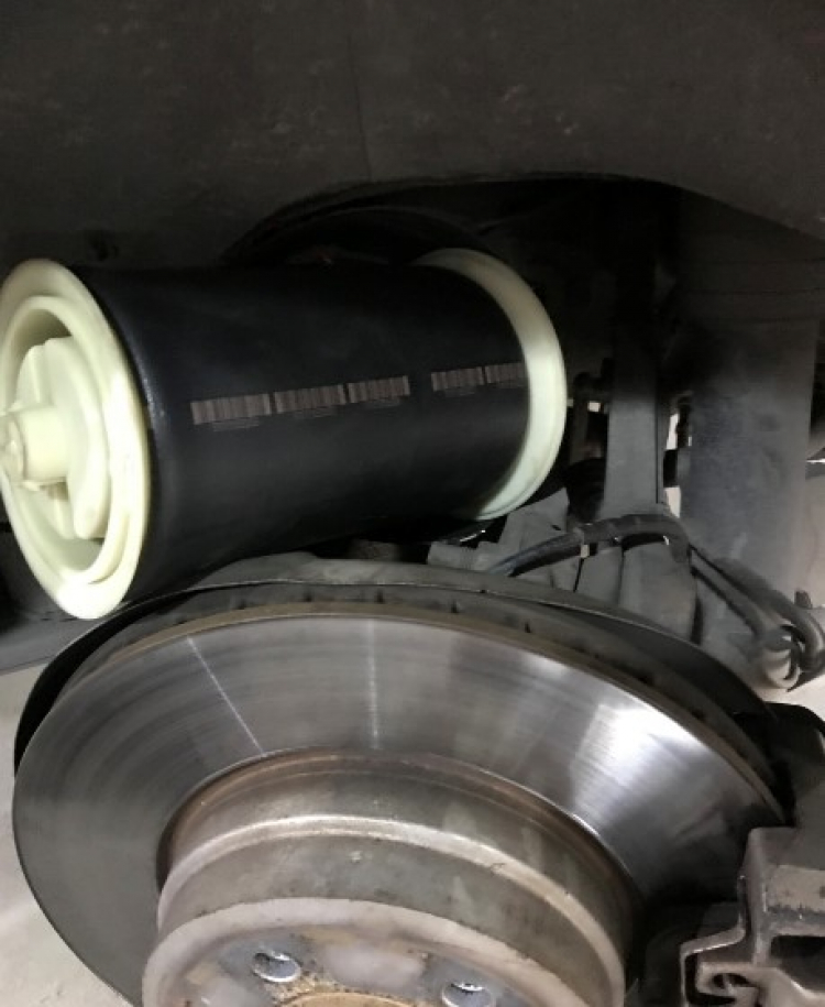

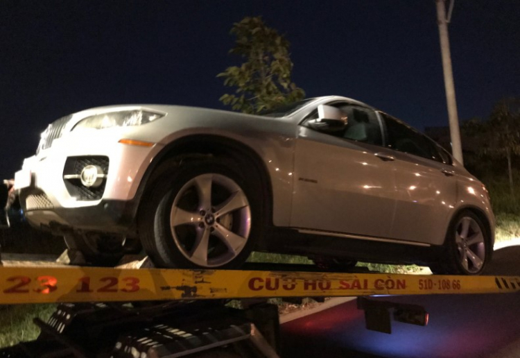

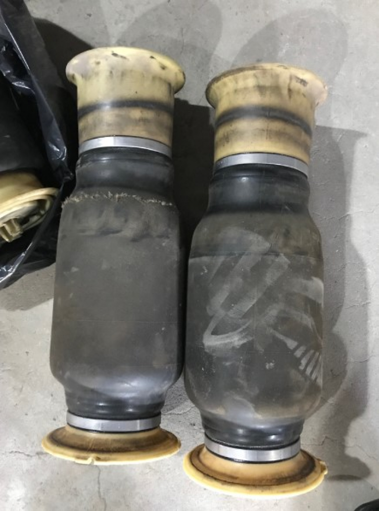

Rồi lễ 2/9 là tour Long Xuyên, đi đường N2, có thể là đường hơi xấu và chạy hơi nhanh, dẫn tới hậu quả bể bầu hơi, vậy là phải tốn tiền Amzon nữa thôi.
em nó đây:
Thủ phạm là đây:
Và phải chữa cháy tìm cái bầu củ hết:
Sau khi hàng về 1 cặp chính hãng mới tinh, vậy là dư 1 cặp cũ
Thiệt hại bây giờ thấy hơi nhiều nhiều rồi, nhưng còn may là order hàng bên US rẽ hơn vào hãng thay nhiều.

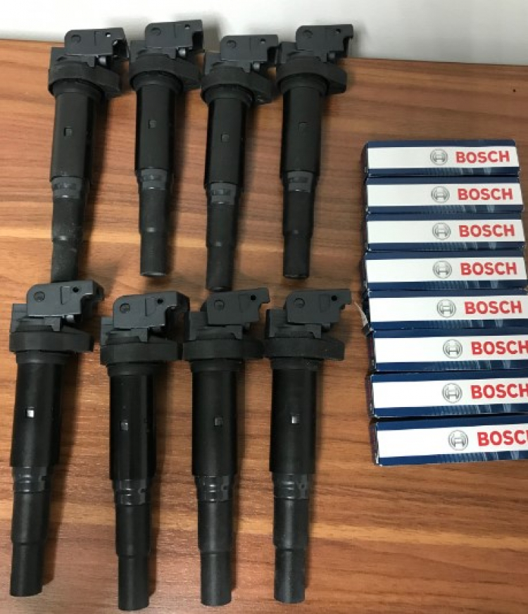

Rồi và gần đây nhất, hàng đã về 8 bobin (Eldor) và 8 bugi (Bosch) cũng vẫn là amazon và ebay, chỉ bị báo Miss fire (lỗi này chỉ cắm máy vào thì mới biết) 2 máy nhưng khi thay thì phải thay hết thôi.

Như vậy, sau hơn 1 năm 1 tháng, tổng cộng chi phí bảo dưỡng và thay thế cho xe là 91,419,045 đồng, trong đó phụ tùng thay thế (tính luôn nhớt) là 83,769,045 và tiền công là 7,650,000 thì các Bác thấy là đắt hay rẻ cho X6 5.0?
