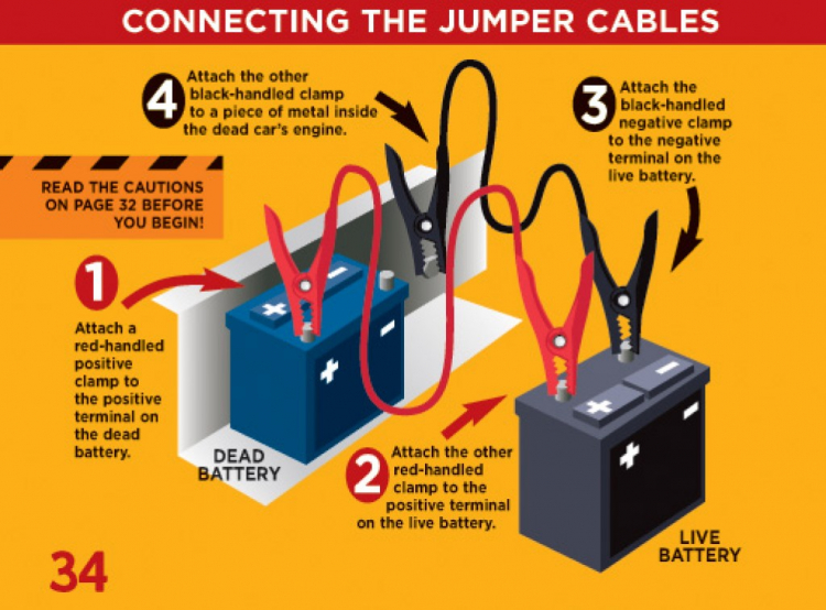

Sẵn up cái hình hướng dẫn câu bình.
nối từ cọc dương bình chết vô cọc dương bình sống. Sau đó tiếp tục từ cọc âm bình sống vô phần kim loại ko sơn của xe chết bình để lấy mát sườn (ko nối vô cọc âm bình chết) như chân máy phát, cái khoen để cẩu máy ra ngoài ...v.v...
