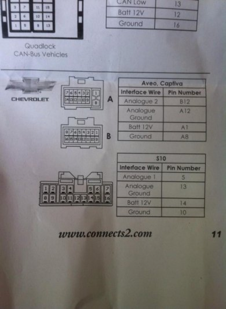

Em đào mộ lên nhé ...em vẫn còn tay bên phải . Lần trước em đã làm bên trái rồi (dây 2 và 5)
Theo em hiểu là nó sẽ xài dây số 6 ở trên connector của vô lăng. còn phía đầu ra là dây nào các cụ
hay phải mò ?
Theo sơ đồ này A12 và B12 em đã sử dụng cho bên trái và nối vào dây SWC của DVD

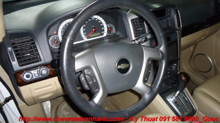

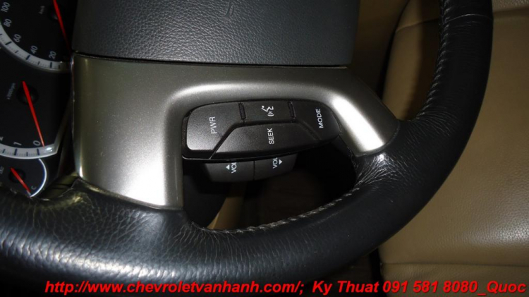

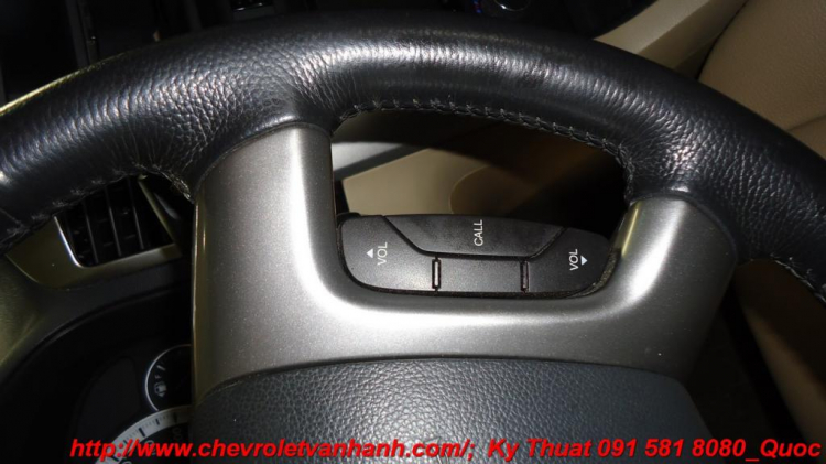

Chào các bác, gắn điều khiển trên vô lăng cũng tỉ mỉ lắm, bác nào còn đầu đĩa CD theo xe thì gắn vô rất dễ, nếu chuyển sang DVD thì có dòng hỗ trợ kết nối với thiết bị điều khiển trên vô lăng có dòng DVD không có.
Em xin gởi các bác tham khảo hình ảnh thực tế bên em.
Bộ phím điều khiển audio trên vô lăng theo xe Captiva !
