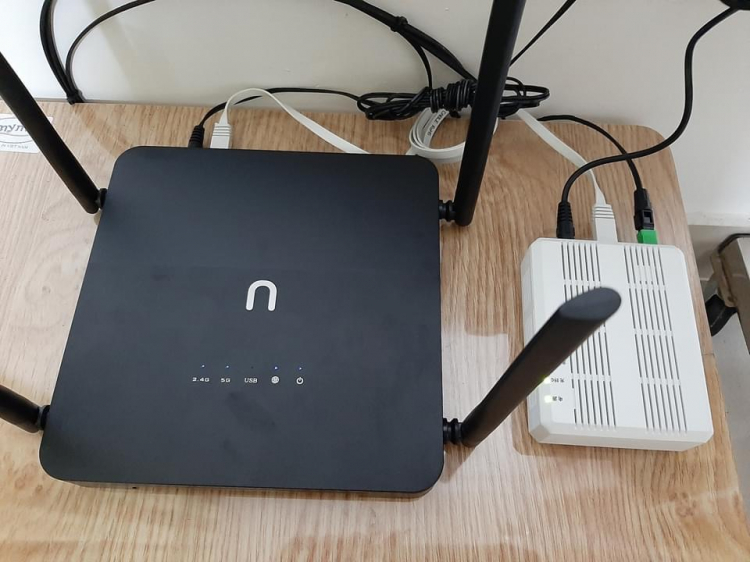

thấy trên mạng đang bán con Trắng này. Có thể thya Modum nhà mạng VT thôi. K biết nên thử k. Mua xong cắm thẳng qua con Aruba , bỏ con nhà mạng luôn

Adu a nhanh tay quá e định đem qua đây hỏi, mới báo giá e conveter 650k, e đag hóng
Vấn đề họ nói mà e k hiểu. Của e chỉ cần bỏ cục nhà mạng đc k thôi
Theo như quảng cáo ảnh thì mua con conveter 650k rồi mua thêm con router la bỏ con gpon VT, e hỏi có cần báo nv kỹ thuật VT gi ko thi nói ko cần. Nên e cug hoi lấn cấm khúc này

Viettel thì nhà mạng khó khăn trong việc bridge mode nếu dùng gói nhỏ. Mua converter cũng phải khai báo lung tung nó mới chạy, chứ không phải cắm vào là chạy như AON đâu. Tốn thêm tiền để được 1 cục thể tích nhỏ hơn thì không đang tiền bỏ ra, ngoài ra khi công nghệ GPON của nhà mạng thay đổi thì cũng vứt thôi. Không 1 chỗ bán nào cam kết mua về cắm vào là chạy (VNPT, Vietel), riêng FPT thì converter chính của FPT nên ngon.

VNPT thì cấu hình ngay trên tổng đài nên gọi lên đó là xong.
