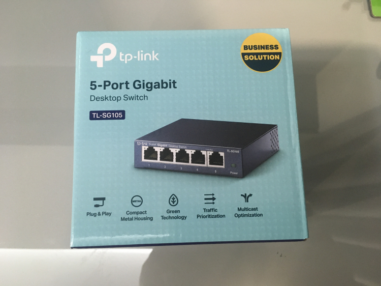

E mới mua con này hôm qua , xài đc k a ? Cách đó là sao e không hiểuCủa em 1 sợi CAT5E âm tường cho 2 dịch vụ IPTV và Internet đây. Tốn thêm mấy cái SW smart manager nữa nên ngon lành. Của anh chỉ cần tốn 1.2 triệu cho 2 cái SW TP-Link SG105E là có IPTV với K+ ngon lành mà mạng cũng full tốc độ.

Thiếu chữ E không dùng được VLAN 802.1q. SG105E mới được. Anh đem tới chỗ mua đổi bù đi.
