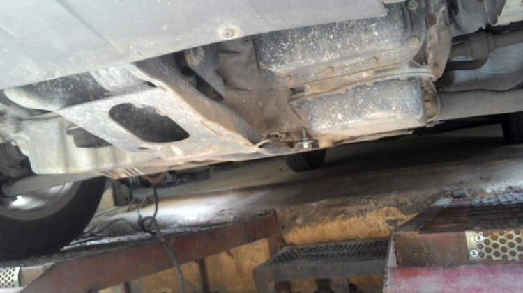

Cơ bản, gầm của Escape chỉ được che chắn bởi bọc gầm bằng tấm nhựa - chủ yếu là bảo vệ bùn, đất, tuy nhiên nếu đi đường xấu hoặc va phải đá dọc đường thì ....
Theo em biết thì ít nhất có 4 xe escape đã bị bong cốc lọc dầu, 2 xe phải làm lại máy vì chủ xe ko biết, vẫn tiếp tục chạy, 2 xe còn lại thì 1 phải nằm 3 ngày chờ nắp nhựa lọc dầu (lọc dầu giấy) và 1 xe phải tiện , taro lại để lăp lọc dầu chạy về (lọc dầu sắt)
Vị trí cốc lọc dầu chơ vơ như thế này
