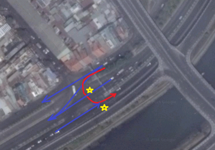

Minh quạ bằng hình ảnh:
Nếu đèn quay đầu đỏ, đi thẳng xanh mà PT quay đầu ở bất cứ làn nào cũng sẽ xung đột với dòng xe đi thẳng đang đèn xanh trên các làn khác.
Nếu đèn quay đầu xanh, đi thẳng đỏ mà PT cố tình đi thẳng ở bất cứ làn nào cũng sẽ xung đột với dòng xe rẽ trái từ Ký Con và quay đầu.
E nghĩ bác chủ gặp may, nếubác chủ cự cãi, anh xxx cứng và lập bb thì bác chủ mất ít nhất 100+ 1200=1300k và 1-3 tháng giam xe!

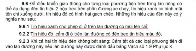

Bác nên đọc lại quy chuẩn khoản 9.6 có ghi rõ "...trên từng làn riêng "
Và 2 câu gạch đít 9.6.1 và 9.6.2 này. (QC ghi nhầm 9.2.2)
(Bối rối) Bị XXX vẫy vào ở giao lộ Ký Con - Võ Văn Kiệt và câu chuyện đôi co bánh mì
và xem có phải ý là như vậy không:
- Tín hiệu xanh cho phép đi trên làn đường có mũi tên chỉ (quay đầu)
- Tín hiệu đỏ cấm đi trên làn đường có treo đèn đỏ (đi thẳng)
Như vậy:
- Trường hợp 1 cho phép đi thì tại sao lại vượt đèn đỏ (của làn khác)?
- Trường hợp 2 cấm đi thì tại sao lại là không vượt đèn đỏ (của làn đang đi)?
