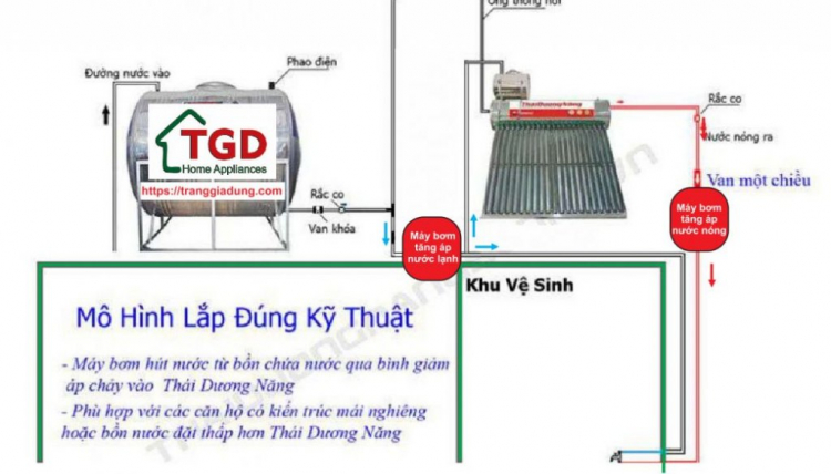

Sắp tới em sẽ mua bộ nước nóng NLMT chịu áp giá 17tr gì đó, để thay cho bộ nước nóng nlmt bình thường đang sài. Lúc đó dùng 1 bơm tăng áp cho cả nóng và lanh cho nó đều.

Đúng loại bình nước nóng chịu áp này. Mà nó sôi vậy vẫn bình thường hay có ảnh hưởng gì ko anh? Sao loại chịu áp lực mà cũng ống thông hơi hả? Giờ mình gắn bơm áp lực đầu cấp nước lạnh vào, thì chắc phải bịt lỗ thông hơi lại chứ

Em làm thêm 1 cái bồn nước nhỏ khoảng 300L gắn lên cao hơn máy NLMT khoảng 2m. Gắn thêm cái bơm từ bồn nước sân thượng lên bồn trên cao đó. Dùng cả chục năm nay thấy ổn. Em dùng cho khách sạn Mini.

E định lắp bồn inox lên chân cao 3m so với sàn mái, sau đó máy nlmt lắp thấp hơn 1,2m so với bồn inox, vậy ổn k các anh

ổn nhưng tiền làm dàn chân này nọ nghe là thấy tốn kém,sắt V5 mạ kẽm+công thợ cũng đáng kể
